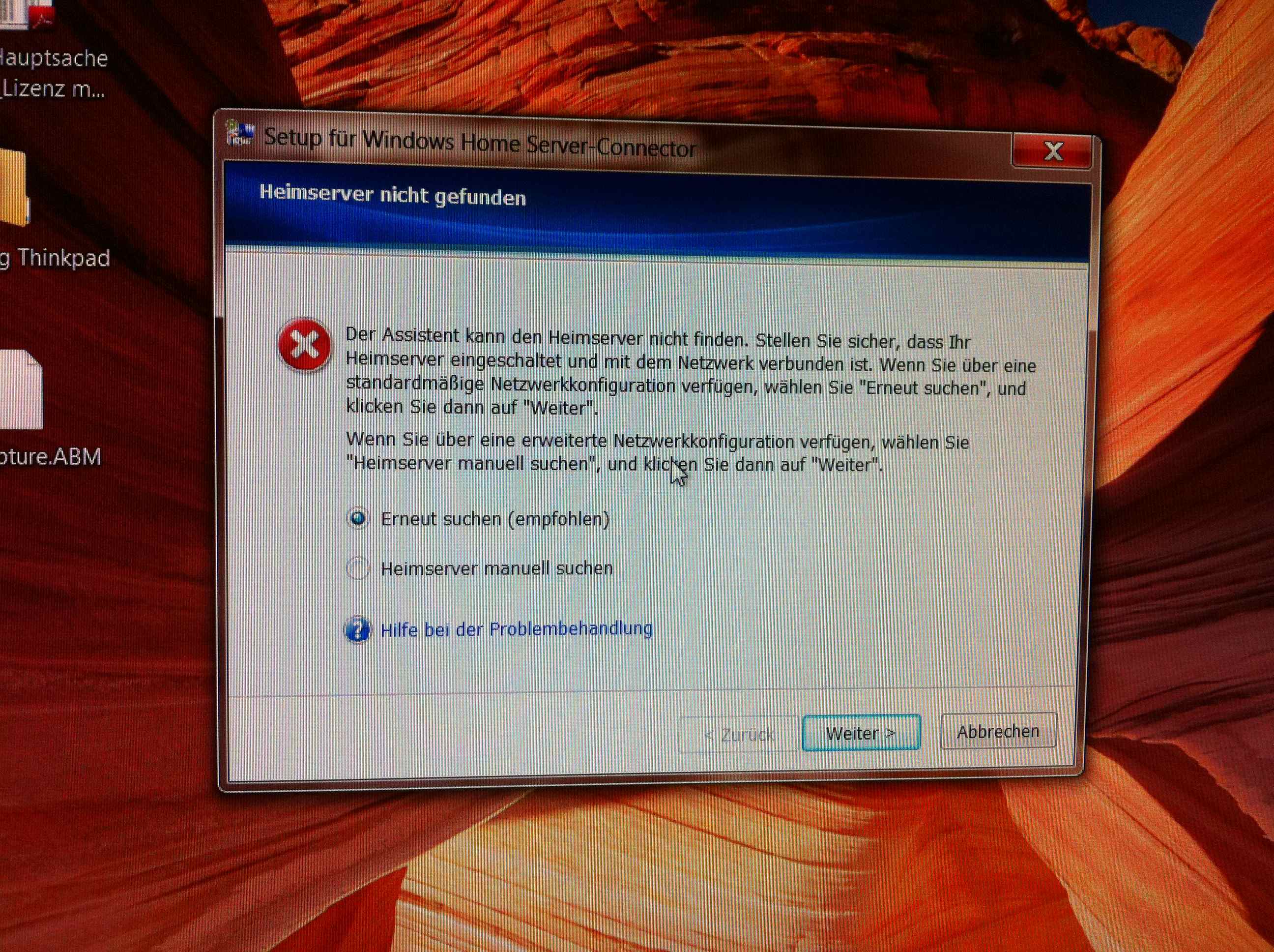

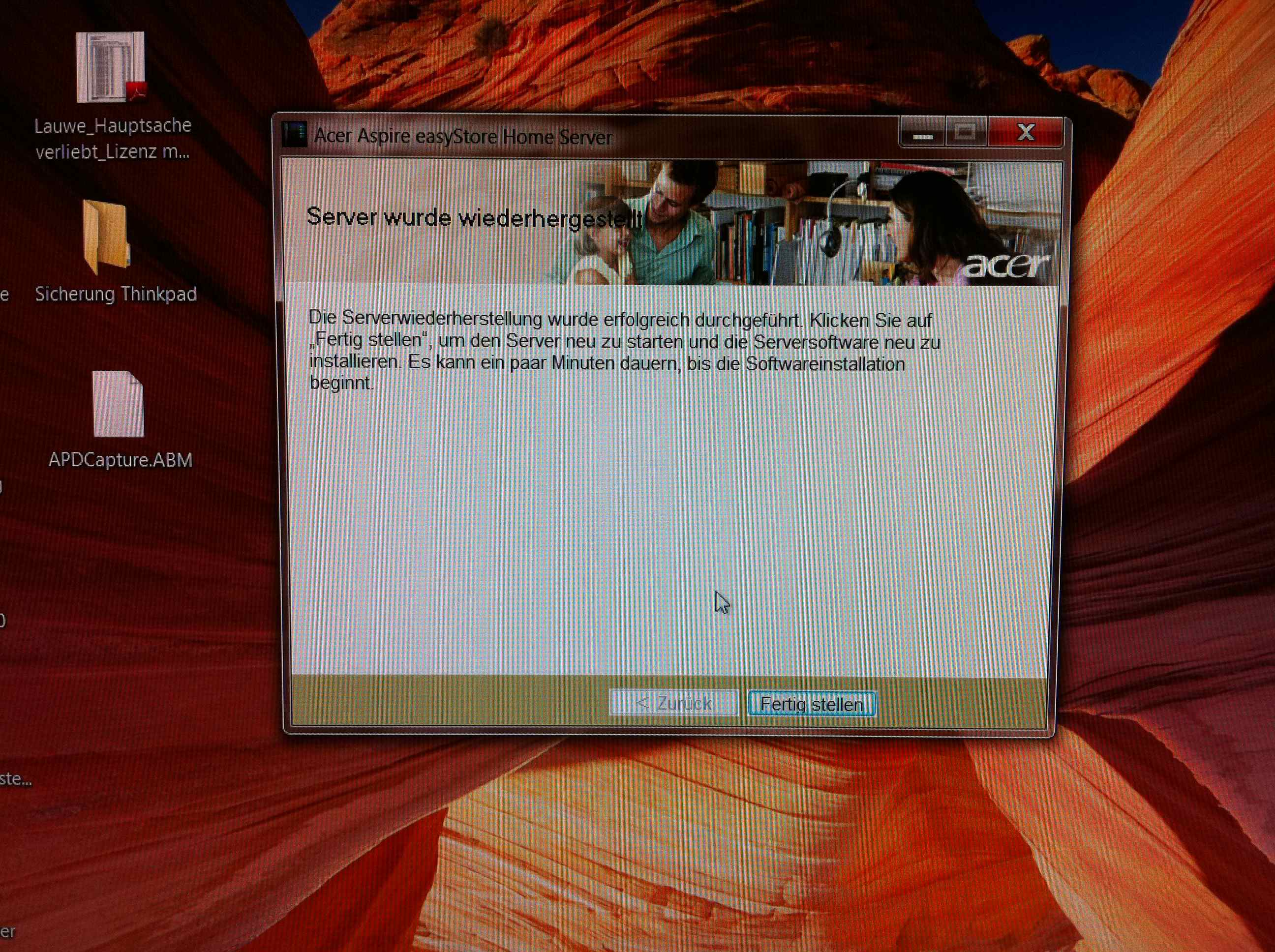

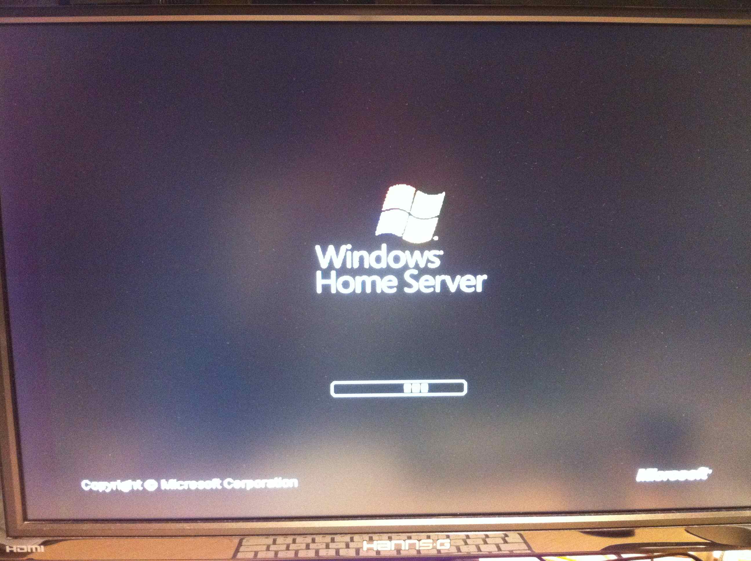

also nach dem neu booten kommt der "Windows Home Server" screen mit dem Startbalken und das läuft dann im Loop....immer und immer wieder
und genau da ist wahrscheinlich der Hacken...kann es sein das er beim booten den Netzwerkadapter einfach nicht anspricht?
Hier auch nochmal ein Screenshot vom Starten des Servers....
Ich habe hier vom Client auf WHS umgeschaltet und das Du beide Seiten siehst.....

was ist denn mit den beiden LEDs hinten rechts und links oberhalb des Netzwerksteckers ?
Lord-Alex
- Beiträge: 23
- Registriert: 2. Nov 2010, 11:26
Re: Acer H340 System Restore Problem
da tut sich gar nichts sind total dunkel.....beide leuchten nicht....
Beim Recovery selbst haben die aber geblinkt wie Irre...
Wie du schon vermutest hast ... die NIC funktioniert nicht ... und hier haben wir schon wieder den Fall, dass nach einem erfolgreiche Recovery (über das Netz) die NIC nicht mehr funktioniert
Leider gibt es dafür bisher keine Lösung
