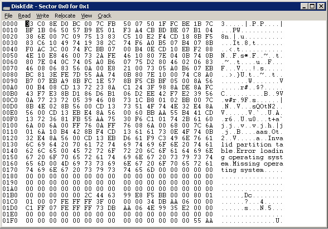

Ich befürchte das ist ein Rundungsfehler ... bei mir zeigt er auch 32 KB an ... 63 * 512 Byte ist aufgerundet auch 32 KB ... und ich habe garantiert nicht aligned
Ich suche gerade nach einem Tool, das die Blocknummer ausgibt
Re: WHS und Western Digital EARS Festplatten
Verfasst: 29. Nov 2013, 16:13
Mit diskedit klappt es
Zip auspacken und dann doppelklick auf diskedit.exe
File > Open > \\.\physicaldrive0 > OK
Read > Sectors
Starting Sector = 0
Run Length = 1
OK
in 01c6 steht der Startoffset der 1. Partition ... also normalerweise 3F = 63 ... und genau diese Platte wird von DISKPART als 32 KB gemeldet :(

sieht bei mir in Zeile 01C0 genauso aus.
Wobei ich die Zählweise nicht so kenne, begänne man bei 1 wäre der Wert in 01C6 ja "FF"

Nein, man beginnt mit 0 ... und da steht 3f = 63 = not aligned :(

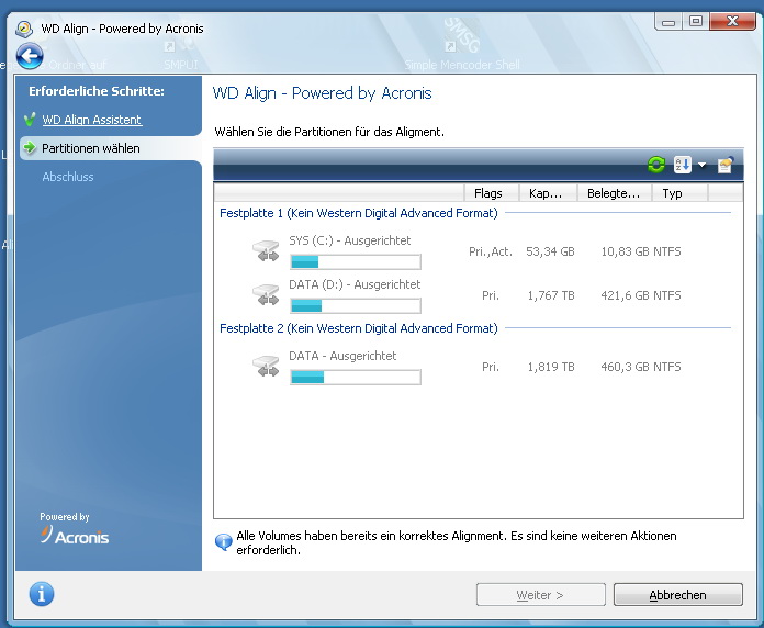

okay, dann zeigt das WD Align Tool zumindest am Win7 Rechner einfach falsch an :o Ich werde es direkt am WHS installieren. Aktuell läuft da aber noch das BdBB Addin und schaufelt erstmal mal alle Clientsicherungen raus auf die USB HDD. Danach kann ich wild rumprobieren ;-)

Das Ergebnis direkt am Server... sieht (leider?) auch nicht besser aus.... sehr sehr seltsam, oder?
