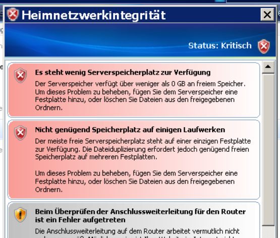

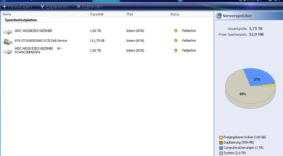

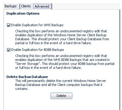

Ich habe die Duplizierung wieder eingestellt, WHSBDBB installiert und jetzt können keine Sicherungen mehr gespeichert werden, da kein Speicherplatz mehr vorhanden ist?
Leider gibt es die Dokumentation zu WHSBDBB nicht mehr, habe ich es falsch eingestellt?
Macht WHSBDBB jetzt als Systemprogramm die HDDs voll?
Kannst du mir schreiben, wie ich das einstellen soll?

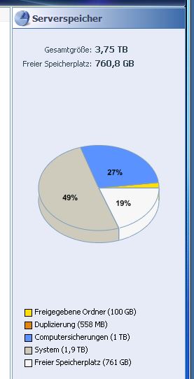

Du hast jetzt die Duplizierung der Duplizierung eingeschaltet ... nur den oberen Haken setzen
migudent
Beiträge: 108
Registriert: 28. Okt 2011, 17:07
Beitrag von migudent »
:lol:
Wird dann automatisch wieder Speicherplatz freigegeben?
Edit:
Ja, nach einem Neustart!
Konsole_freierSpeicher ohne doppelte duplizierung.JPG (28.53 KiB) 18958 mal betrachtet
Danke!
