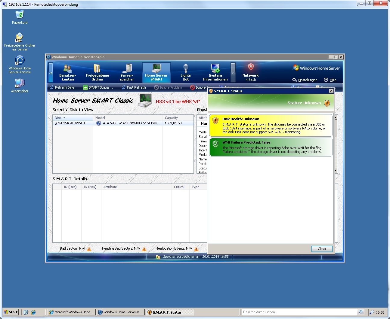

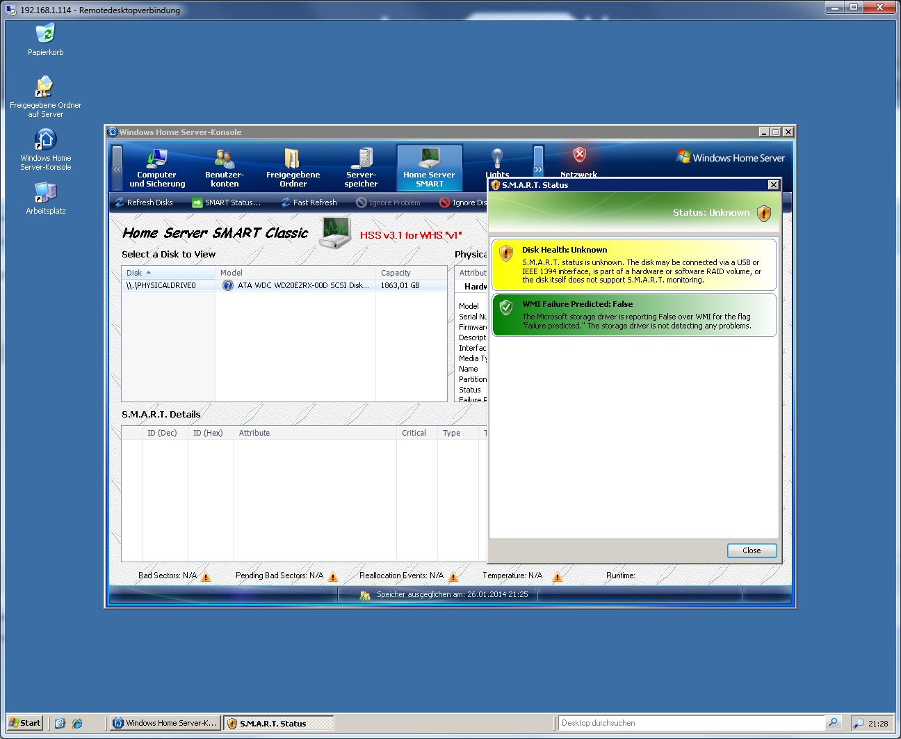

ricardo.jud@gmx.net
- Beiträge: 147
- Registriert: 5. Jan 2014, 22:31
Re: Acer H341 - Macht mir Probleme...und zwar ne Menge...
SMART ist drauf...
Uodate dauerrt sehr lange...ist das normal?
Er sucht lediglich?
Irgendwelche Einstellungen da vorzunehmen?
Der Internet Explorer geht immerhin...
LG
Er sucht lediglich?
LG
- SMART.jpg (277.77 KiB) 4535 mal betrachtet
Hmm .. welches Problem hat der WHSSmart denn da ?? ... vielleicht einmal mal booten ... aber lass ihn jetzt erst mal laufen ...
Ja die Updates nach einer Neuinstallation dauern extrem lange .. seit ca. 1/2 Jahr .. es sieht so aus, als ob MS die Updates auf irgendein langsames Archiv ausgelagert hat oder damit sanften Druck für die Migration auf eine neue Version aufbauen will
... das kann jetzt ein paar Stunden dauern und man hat den Eindruck er tut gar nichts .. und dann geht es auf einmal weiter ... nicht abbrechen sonst geht alles wieder von vorne los
PS die Grundinstallation sieht schon mal OK aus ... du könntest auch schon die User wieder neu einrichten und evt. Add-Ins die du vorher hattest neu installieren ... nur nicht booten

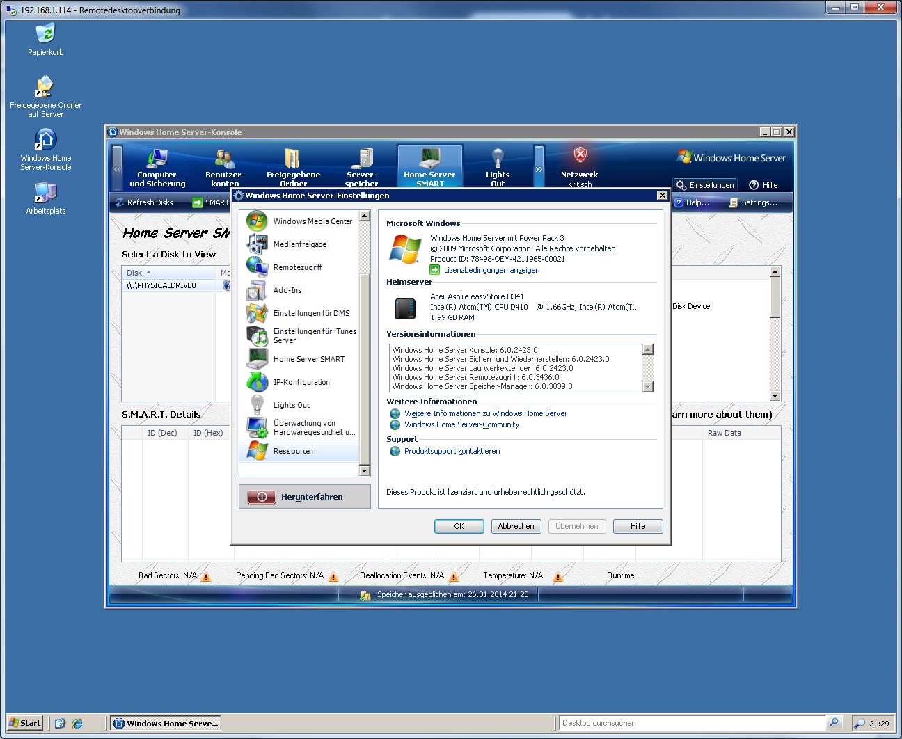

ricardo.jud@gmx.net
- Beiträge: 147
Here we go...
- Ressourcen.jpg (320.09 KiB) 4499 mal betrachtet
- SMART.jpg (276.98 KiB) 4499 mal betrachtet
Das sieht doch schon sehr gut aus .. bis auf das Problem im WHSSmart
Kannst du bitte mal schauen welche Version des Storage Drivers installiert ist ?
Start > Arbeitsplatz (rechts anklicken) > Verwalten ... Geräte-Manager > IDE ATA/ATAPI Adapter aufklappen > Intel .. (rechts) > Eigenschaften > Treiber
