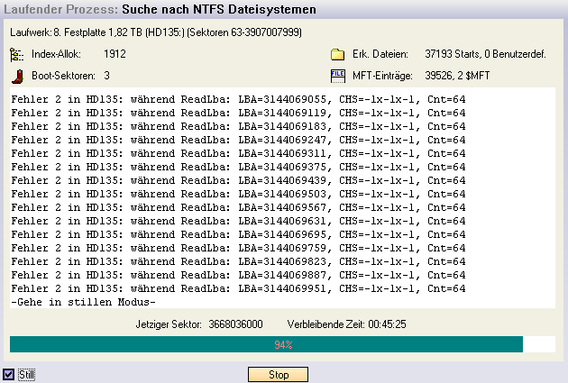

Ich steckte die kaputte HDD und eine funktionierende in das Lesegerät.
Die ersten Prozente sahen gut aus...
Dann (so bei 4% oder so) fing plötzlich wegen eines Fehler 5 an, alles sehr schnell zu gehen und eindeutig nicht mehr erfolgreich weiterzuarbeiten. Ich brach ab.
Es sah danach aus, dass sich die beiden HDDs in dem einen Gerät nicht verstanden: Irgendwie meldeten sie sich beide an und ab.
Ich zog die Sicherungsplatte ab und startete versuchsweise einfach neu.
Diesmal leif es bis ca. 26% scheinbar ganz gut, seitdem Fehler 2 usw.
Was soll ich nur tun?

- GetDataBack-Screenshot_121029-01.jpg (178.78 KiB) 5342 mal betrachtet

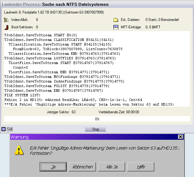

... und obwohl er in den ersten 25-26% mehrfach Dateien gefunden hatte, kommt nun ein Bild, dass gar keine Ergebnisse zeigt:
- GetDataBack-Screenshot_121029-02.jpg (137.02 KiB) 5342 mal betrachtet

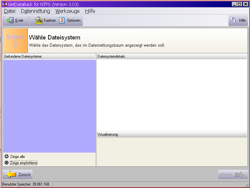

... Ach ja:
Beim Versuch des Neustarts fällt mir wieder ein, dass ich die nun angebotene Fehlermeldung (oder ähnliche) in beiden Fällen auch schon hatte und es nur weiterging, wenn ich "alle ja" auswählte (unten im Bild).
Die Info könnte evtl. doch noch hiflreich sein.
- GetDataBack-Screenshot_121029-03.jpg (181.4 KiB) 5342 mal betrachtet

Der erste Screenshot sieht ja prinzipiell recht OK aus ...
hast du beim 2. Screenshot mal die Option "Zeige alle" angewählt ?
beim 3. Versuch meldet er jetzt eien Fehler wo er vorher schon erfolgtreich weiter war

Glaube nicht: Du siehst unten das Häkchen auf "Still" (Gehe auf stillen Modus) gesetzt. Wenn das Häkchen nicht gesetzt ist, rennen die den Fehler meldenden Zeilen nur so hoch und auch nur, weil ich vorher "alle ja" gewählt hatte.Nobby1805 hat geschrieben:Der erste Screenshot sieht ja prinzipiell recht OK aus ...
ja, kein UnterschiedNobby1805 hat geschrieben:hast du beim 2. Screenshot mal die Option "Zeige alle" angewählt ?
