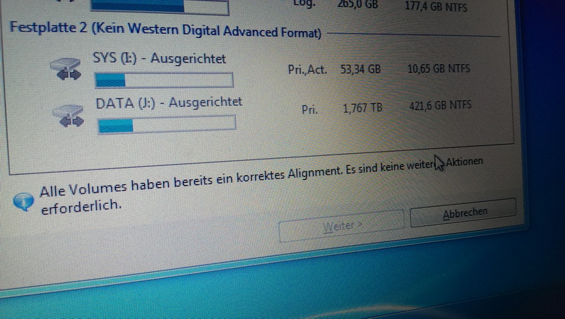

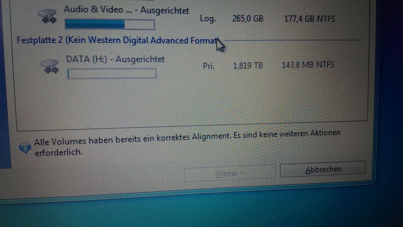

Servus zusammen,
ich habe 2 neue WD20EZRX eingebaut und durch cloning (anderes, aufwendiges Thema) zwei dem Tod nahe, ältere WD Caciar SE16 (Bj. ~2006) ersetzt.
Nun wollte ich die Platte Alignen mit dem WD-Tool und zwar außerhalb am SATA to USB Kabel an einem Win7 64 Notebook.
Erstaunlicherweise kam dieses Ergebnis, ich kann's mir nicht erklären, ausser dass beim clonen möglicherweise die alte Cluster-Zuordnung übernommen wurde? Das könnte die 1.te (System) Platte betreffen, die 2.te Platte (Datenpool) habe ich aber erst jungfräulich dem Pool hinzugefügt.
zuerst die Datenplatte eingehängt - kein Advanced Format? Der WHS (V1) hat sie aber eben erst formatiert...
2013-11-29 11.31.25.jpg (146.43 KiB) 5983 mal betrachtet
Systemdisk auch kein Advanced Format?
2013-11-29 11.41.36.jpg (154.32 KiB) 5983 mal betrachtet
Re: WHS und Western Digital EARS Festplatten
Verfasst: 29. Nov 2013, 13:22
War es nicht so, dass das Tool auf dem OS laufen muss für das das Alignment durchgeführt werden soll ?
Das Alignmentproblem betrifft nur XP und Server 2003 und älter ... bzw. bei Vista bin ich mir nicht sicher
