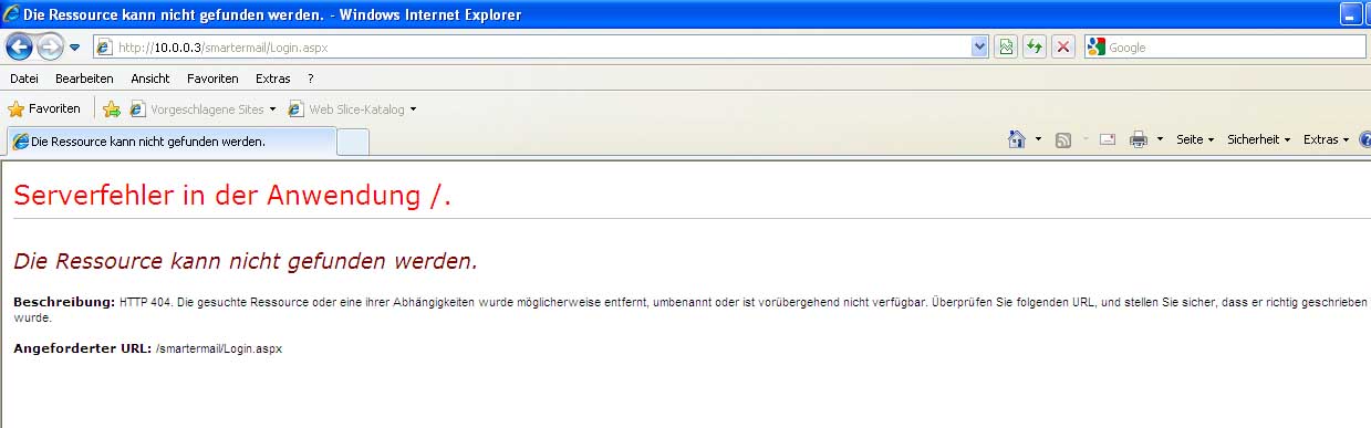

nach einer Neueinrichtung meines H340 und Neuinstallation von smartermail funktioniert zwar nun fast wieder alles wie gewohnt, jedoch gibt es weiterhin 1 konkretes Problem :
Ich konnte vorher immer über diese Seiten aus dem Urlaub auf mein Postfach zugreifen :
http://IP-Adresse meines WHS/smartermail/Login.aspx
und
https://IP-Adresse meines WHS/smartermail/Login.aspx
...dies ist jetzt nicht mehr möglich, es erscheint folgende Fehlermeldung im Browser :
-siehe jpg-
wer hat hier eine Idee, woran es liegen könnte ?

Ich denke, dass da was an deinem IIS nicht stimmt.
- Steht dein ASP.NET auf 2.0.50727
- Als Standardinhaltsseite muss Default.aspx ganz oben stehen.
Ist mir beim Neuaufsetzen auch passiert. Ist aber auch auf den smartermail-Hilfeseiten gut erklärt.
Holger
Holger

überprüfe mal, wo Du im IIS die Website von Smartermail hingelegt hast. Nach deinem Aufruf zu urteilen, sollte Deine Website unter der Standardwebsite des WHS liegen. Aber anscheinend wird sie dort nicht gefunden. Du mußt, wenn Du Smartermail unter die Website des WHS legst, die URL für den Login im Smartermailverzeichnis auf die neue Website umlenken. Original zeigt der Login.aspx auf das Login von Smartermail, das nicht unter der WHS-Site im IIS liegt.
Egbert
Egbert

Hallo Holgerwolf, Hallo Egbert,
erst einmal sorry für meine verspätete Antwort, ich war in den letzten Tagen viel unterwegs, so dass ich mich auch erst jetzt um meinen Server kümmern konnte.
Eure Tips gingen jedoch genau in die richtige Richtung - es lag am IIS - Default.aspx stand zwar oben, aber war die Website von Smartermail nicht korrekt eingetragen - habe sie jetzt unter "Websites/Standardwebsite" und unter "Websites/WHS Site" registriert - jetzt funktioniert alles, wie es soll !
Vielen Dank für Eure Hilfe !!!

zunächst mal vielen Dank für die Anleitung. Bisher funktioniert bei mir alles nach Wunsch. TOP!
Allerdings würde ich jetzt gerne mein Smartphone (HTC Desire HD / Android) einbinden, so dass Mails vom Server abgerufen werden. Intern, also über´s LAN funktioniert das bereits bestens. Ich habe auf dem Telefon einfach ein IMAP-Konto eingerichtet, so wie ich das auch in Outlook gemacht hatte.
Über´s Internet klappt es leider nicht. Und da bin ich dann mit meinem (ohnehin begrenzten) Latein am Ende. Ich habe es sowohl mit einem IMAP als auch mit einem Exchange Konto versucht. Leider ohne Erfolg. Als Serveradresse habe ich schon einiges versucht, wobei ich denke, dass http://servername.dyndns-work.com:9998 stimmen sollte.
Mit dem Browser des Phones komme ich zumindest unter dieser Adresse auf Smartermail und kann mich dann auch dort einloggen.
Der automatische Abruf, so wie über´s LAN, will über´s I-Net einfach nicht klappen. Fehlermeldung am Phone lautet immer: Keine Verbindung zum Server oder so ähnlich.
Hat jemand einen Tipp für mich, wie ich das anstellen muss? Wenn ich das auch noch zum Laufen bringe, wäre ich ein sehr glücklicher Mensch...
Besten Dank für all die tollen Tipps bisher
roooby
EDIT: Hab´s doch noch hingekriegt. Hatte den Port 143 (IMAP) nicht auf den WHS geforwardet. Simpler Fehler eigentlich. Wundert mich dann allerdings, warum der Abruf über LAN funktioniert hat....??? Naja, egal, jetzt geht´s! Yippiiee!!!
Kleiner Hinweis noch: Das "http://" und den Port "9998" kann man sich in der Serveradresse sparen. Sprich, "servername.dyndns-work.com" reicht bei den Einstellungen im Phone, damit es geht.
Beste Grüße
roooby

Hab jetzt 3 mal nach dem Tutorial eingestellt aber ich erhalte immer den Fehler, wenn ich auf das Webinterface zugreifen (WAN oder LAN) möchte:
Hab Smartmail auch schon 1 mal neuinstalliert, aber ich komme darüber hin nicht weg.
Jemand einen Rat?
edit: die Webgui läuft jetzt
Jemand einen Rat?

Sylar hat geschrieben:Hab jetzt 3 mal nach dem Tutorial eingestellt aber ich erhalte immer den Fehler, wenn ich auf das Webinterface zugreifen (WAN oder LAN) möchte:
Jemand einen Rat?
@ Sylar
Was hast du gemacht, damit webgui wider läuft?
Bei mir gleicher Fehlermeldung...ich hab Version 7 auf 8 upgedatet
Bitte kann eine helfen,,da sonst meine Email nicht drankomme...
