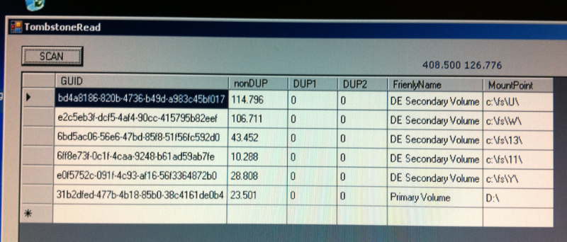

Tombstone durchgeführt:
20110516_WHS2003 012.jpg (331.22 KiB) 3730 mal betrachtet

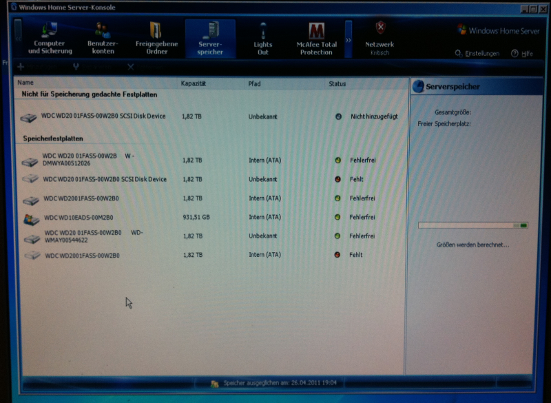

Da tauchen plötzlich scsi-Karten (eigentlich sonst identischen Namens auf). Ich habe grundsätzlich die gleichen Platten gekauft, die ich im thread (ist das die richtige Bezeichnung?) schon benannt habe.
Daher schaute ich noch woanders (auch wegen Entfernung der HD2). Da sieht das dann so aus:
20110516_WHS2003 015.jpg (471.32 KiB) 3726 mal betrachtet
Es müssten aber eigentlich noch immer 1*1TB und 3*2TB (alle identisch) sein. Dabei will er nun die eine Platte noch gar nicht hinzugefügt haben (würde also formatiert werden - schluck).

Laut TombstoneRead hast du leider nichts dupliziert :( und die 106.771 Dateien auf der HD2 sind dann leider weg
Wenn dein WHS wieder läuft solltest du dir ernsthafte Gedanken über regelmäßige Sicherungen machen

Ich würde jetzt zuerst die beiden Platten die als fehlt markiert sind über die Konsole entfernen ...
Die nicht zugeordnete Platte NICHT dem Pool hinzufügen, dann wird sie formatiert ... was wir damit mache entscheiden wir wenn der Rest funktioniert

Nobby1805 hat geschrieben:Ich würde jetzt zuerst die beiden Platten die als fehlt markiert sind über die Konsole entfernen ...
2 Platten? Es war doch nur eine???
Re: kein LightsOut / kein RDP+Connector-Zugriff
Verfasst: 17. Mai 2011, 01:22
von Jonas
Die beiden (vgl. Bild 015) wollen nicht.

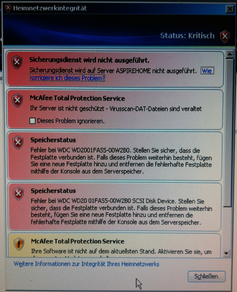

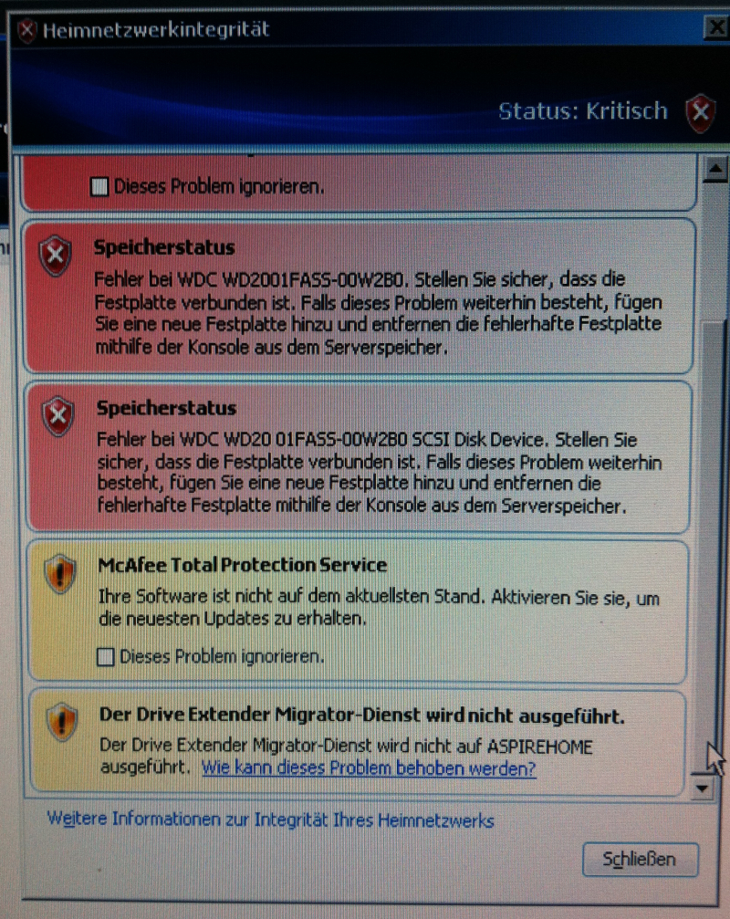

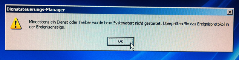

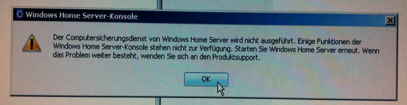

016 und 017 zeigen sich in dieser Reihenfolge beim Öffnen der whs-Konsole:
20110516_WHS2003 016.jpg (250.59 KiB) 3721 mal betrachtet
20110516_WHS2003 017.jpg (216.59 KiB) 3721 mal betrachtet

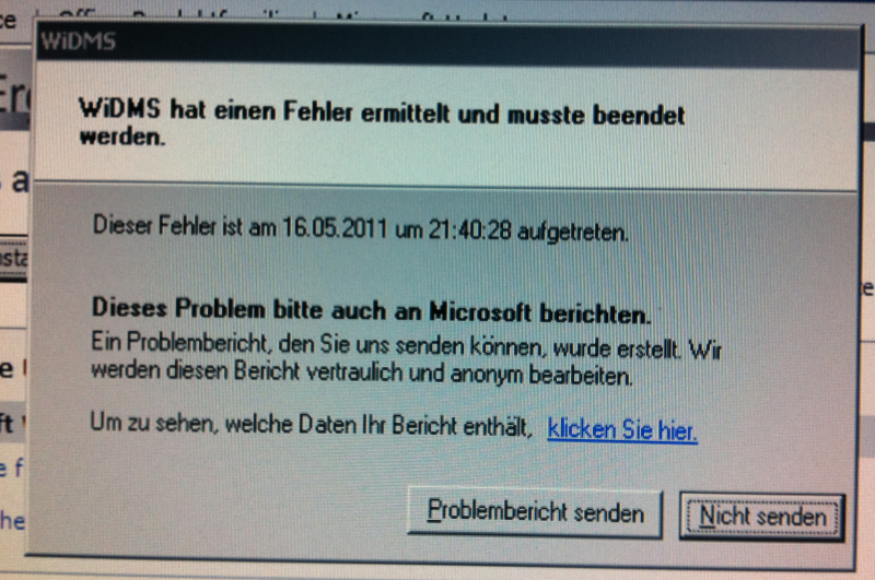

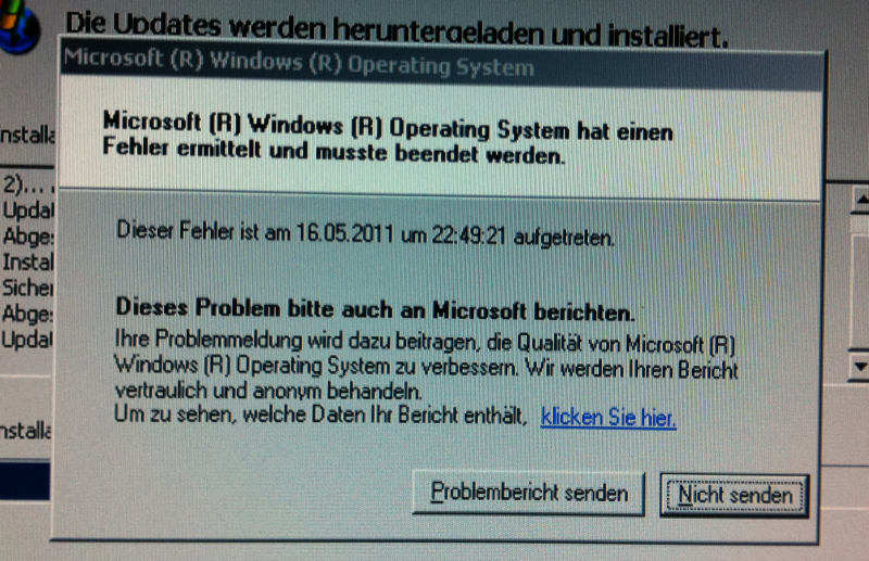

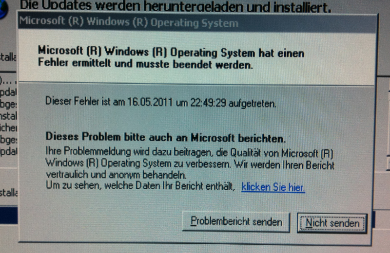

018, 019, 020 zeigen sich kurz nach Systemstart des whs:
20110516_WHS2003 018.jpg (497.36 KiB) 3721 mal betrachtet
20110516_WHS2003 019.jpg (562.78 KiB) 3721 mal betrachtet
20110516_WHS2003 020.jpg (516.66 KiB) 3721 mal betrachtet

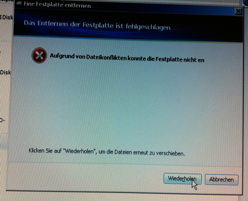

Dies ist die Fehlermeldung vom Versuch, die HD zu entfernen:
20110516_WHS2003 021.jpg (688.36 KiB) 3722 mal betrachtet
Entsprechende zeigte sich auch bei der oberen (scsi-???) Platte.

Ich vermute es werden 2 fehelnde Platten angezeigt weil während irgend eines deiner Reparaturversuche dieselbe Platte unterschiedliche IDs bekommen hat ...
