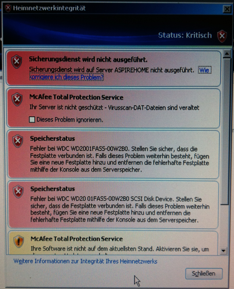

Während ich auf Deine Anweisung hoffe, ist nun der whs von sich aus heruntergefahren und verwies auf einen Fehler, dass irgendetwas nicht zu lesen war bei svhost (oder so). Wollte die Fehlermeldung gerade fotografieren, da war sie auch schon weg und er fuhr hinunter. Nun startet er sich selbst neu...
HD-Lampen rechts 1,3,4 blau (2: nix), "i" dauerhaft rot, die beiden anderen links flackern blau...
Ich muss mich mit Strg-Alt-Entf anmelden.
Soll ich?
Wie weiter?

Re: kein LightsOut / kein RDP+Connector-Zugriff
Ist er jetzt fertig mit dem Recovery oder nicht ? Woher weißt du denn das Daten weg sind ?
Das Bild .._010 (mit dem Siechern ...) habe ich noch nie gesehen :o
Zu deinem letzten post ...
Was steht denn jetzt beim Client ? Ja melde dich an der Konsole an und schau zuerst ob die eingebundenen Laufwerke unter c:/fs/... da sind

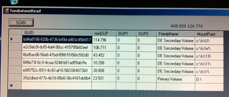

Tombstone durchgeführt:
20110516_WHS2003 012.jpg (331.22 KiB) 3729 mal betrachtet

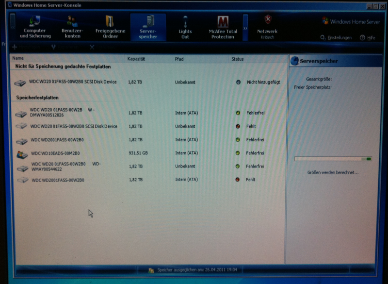

Da tauchen plötzlich scsi-Karten (eigentlich sonst identischen Namens auf). Ich habe grundsätzlich die gleichen Platten gekauft, die ich im thread (ist das die richtige Bezeichnung?) schon benannt habe.
Daher schaute ich noch woanders (auch wegen Entfernung der HD2). Da sieht das dann so aus:
20110516_WHS2003 015.jpg (471.32 KiB) 3725 mal betrachtet
Es müssten aber eigentlich noch immer 1*1TB und 3*2TB (alle identisch) sein. Dabei will er nun die eine Platte noch gar nicht hinzugefügt haben (würde also formatiert werden - schluck).

Laut TombstoneRead hast du leider nichts dupliziert :( und die 106.771 Dateien auf der HD2 sind dann leider weg
Wenn dein WHS wieder läuft solltest du dir ernsthafte Gedanken über regelmäßige Sicherungen machen

Ich würde jetzt zuerst die beiden Platten die als fehlt markiert sind über die Konsole entfernen ...
Die nicht zugeordnete Platte NICHT dem Pool hinzufügen, dann wird sie formatiert ... was wir damit mache entscheiden wir wenn der Rest funktioniert

Nobby1805 hat geschrieben:Ich würde jetzt zuerst die beiden Platten die als fehlt markiert sind über die Konsole entfernen ...
Die beiden (vgl. Bild 015) wollen nicht.

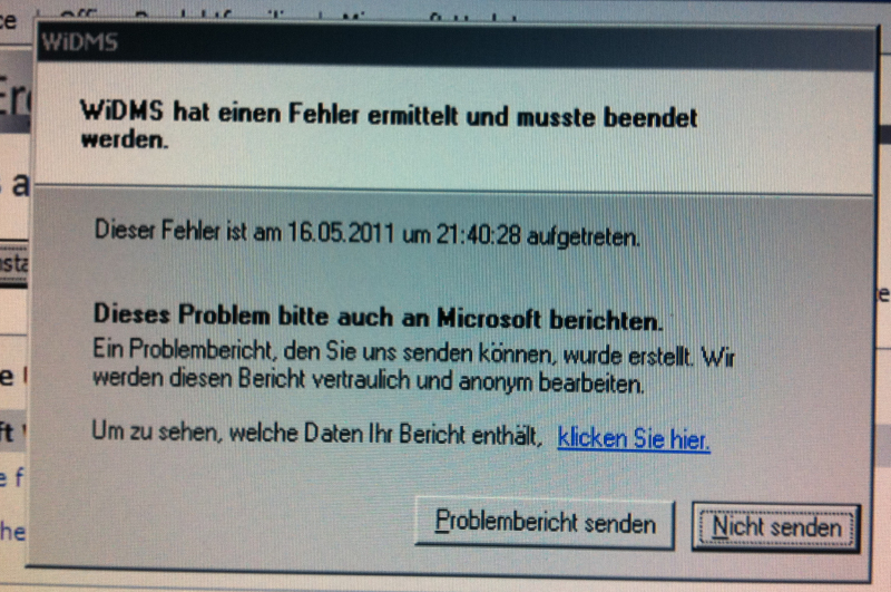

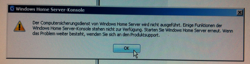

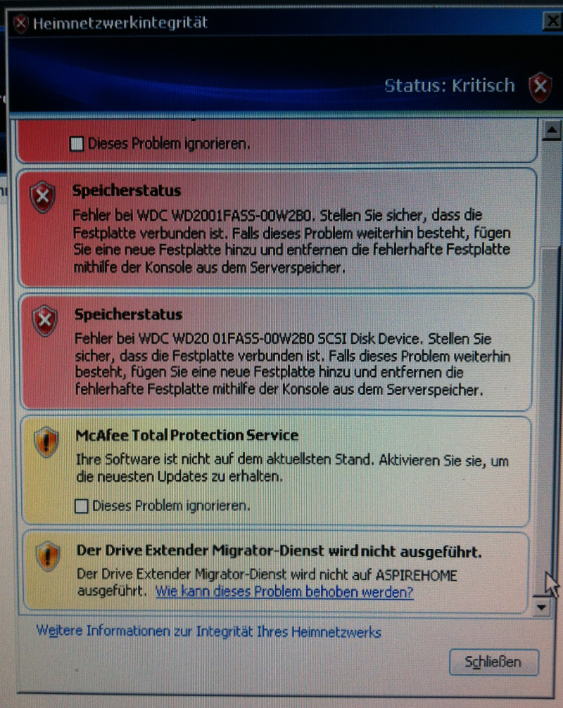

016 und 017 zeigen sich in dieser Reihenfolge beim Öffnen der whs-Konsole:
20110516_WHS2003 016.jpg (250.59 KiB) 3720 mal betrachtet
20110516_WHS2003 017.jpg (216.59 KiB) 3720 mal betrachtet

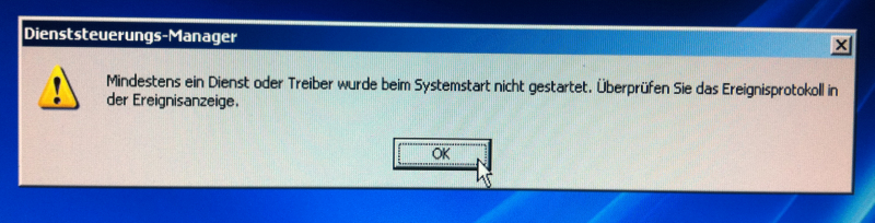

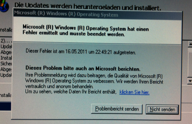

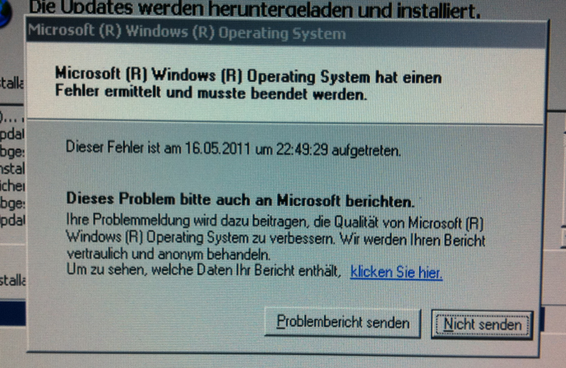

018, 019, 020 zeigen sich kurz nach Systemstart des whs:
20110516_WHS2003 018.jpg (497.36 KiB) 3720 mal betrachtet
20110516_WHS2003 019.jpg (562.78 KiB) 3720 mal betrachtet
20110516_WHS2003 020.jpg (516.66 KiB) 3720 mal betrachtet
weitere folgen

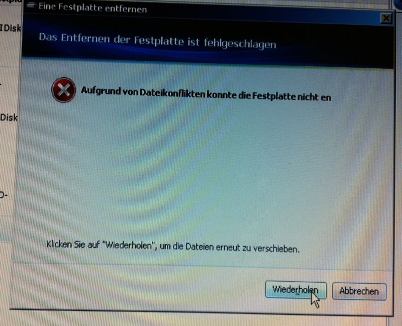

Dies ist die Fehlermeldung vom Versuch, die HD zu entfernen:
20110516_WHS2003 021.jpg (688.36 KiB) 3721 mal betrachtet
Entsprechende zeigte sich auch bei der oberen (scsi-???) Platte.
Seit dem Versuch, die Platten zu entfernen, blinkt HD3 lila.

Ich vermute es werden 2 fehelnde Platten angezeigt weil während irgend eines deiner Reparaturversuche dieselbe Platte unterschiedliche IDs bekommen hat ...
Das Problem was du jetzt hast wurde letzte Woche auch in einem anderen Thread diskutiert .. leider keine Lösung ... alle anderen Meldungen sind Folgefehler
Was willst du im abgesicherten Modus machen ? Alles was du brauchst um nict noch mehr Daten zu verlieren ist eine funktionierende WHS Umgebung ... hatte ich dir schon mal das WHSDisks Tool geschickt ... lass das bitte laufen und schick mir den Ergebnsifile, dann kann ich diesen mal mit dem anderen Fall vergeliehcne ob dort ein Muster erkennbar wird
