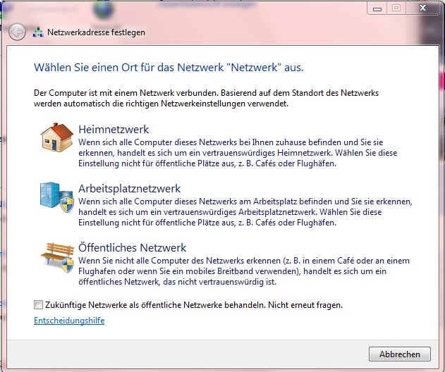

Re: WHS & Windows 7 - keine Verbindung
welcher Fehler kommt denn bei RDP Aufruf ?
Welcher Netzwerktyp ist denn auf dem WHS eingestellt ?
netzwerktype w7.PNG (93.27 KiB) 3984 mal betrachtet
