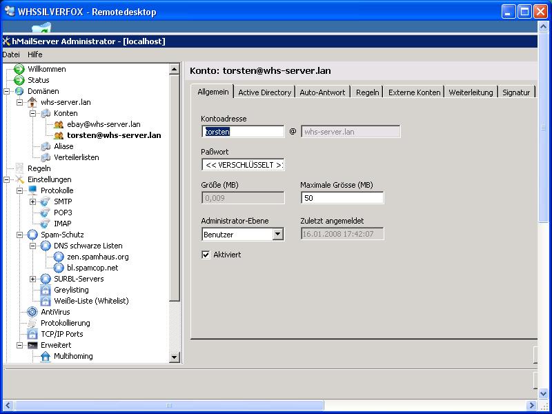

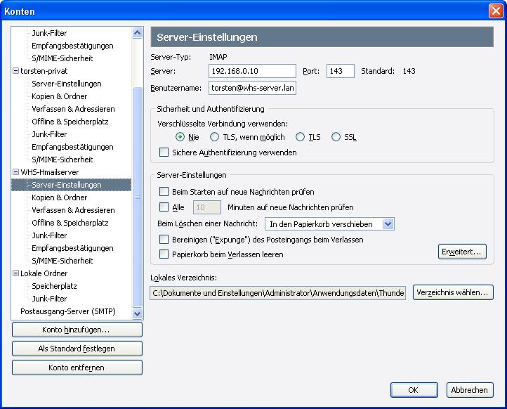

Verfasst: 12. Jan 2008, 18:35
von HPWHS01
hi martin,
also mal in der kurzfassung, mache mal noch ein paar bilder.
domäne heisst: whs-server.lan (also keine richtige) oder muss da eine richtige rein !
benutzer: torsten@whs-server.lan
weiterleitung ist eingeschaltet an torsten@whs-server.lan
und der zugriff erfolgt per thunderbird mit diesen einstellungen
posteingang und postausgangserver => die ip des whs also 192.168.0.10
benutzername ist torsten@whs-server.lan + passwort
wie gesagt ich mache mal noch ein paar bilder...
gruss torsten

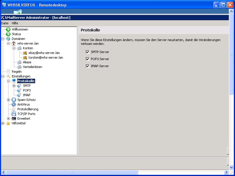

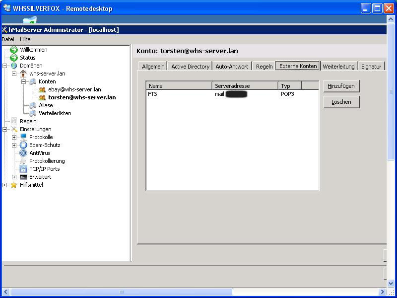

Re: E-Mail auf dem WHS
Verfasst: 12. Jan 2008, 18:45
von Martin
1. Also mal der Reihe nach: Domänenname ist egal, solange der nach außen nicht in Erscheinung tritt. Üblich ist hier z. B. name.local. Domäne muss aktiv sein. OK
2. User hat dann ein Konto user@name.local. User muss aktiv sein. Über externe Konten holst Du POP3 ab. OK. aber keine Weiterleitung (macht so doch keinen Sinn!). Nicht OK.
Unter Protokolle SMTP und IMAP aktivieren.

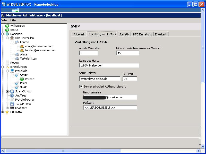

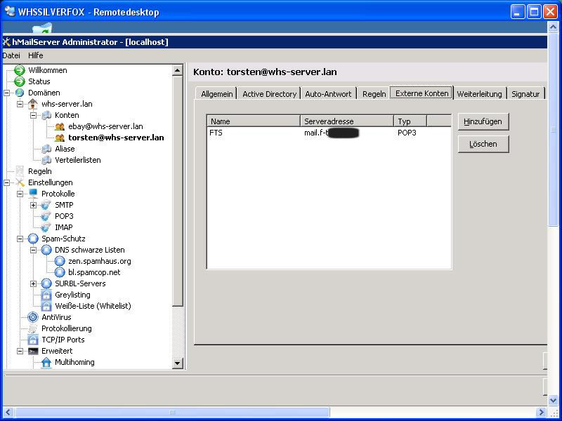

so jetzt habe ich es mal geschaft ein paar bilder zu machen,
wie ich im moment hmailserver eingestellt habe:
mom. ist folgende situation. der empfang und die zuteilung funktionieren. jedoch ich kann keine
emails nach außenversenden !

das XXXX ist nur als schutz gedacht etc.., bei den mail-adressen handelt es sich um richtige domains !
das smpt realy von t-online ist auch aktiv. alle weiteren einstellungen von hmailserver sind default !
daurt die auslieferung über t-online länger als sonst ????
so habs nun hin bekommen das ich auch versenden kann, jedoch kommen die emails die über das smtp realy von
t-online versendet werden nicht an. die logs sagen folgendes:
Verfasst: 16. Jan 2008, 20:06
von Martin
Das smtprelay.t-online.de braucht keine Authentifizierung. Du musst dazu lediglich über deinen T-Online Zugang zugreifen.
So läuft es bei mir problemlos.
