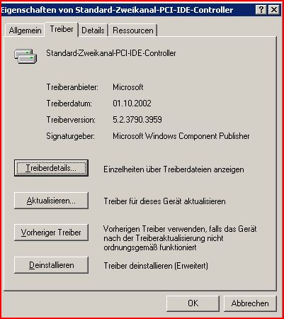

Ok, dann war ich ja doch richtig (dachte es würde noch irgendwo einen besonderen SATA Eintrag geben)...
Es ist bei allen 9 Einträgen der Microsoft Treiber vom 01.10.2002 (Version 5.2.3790.3959) installiert. ?
Controller
Controller
Treiber
Treiber
Weiß jemand Rat? Der Server lebt gewöhnlich zwischen 5 min bis 2 Stunden, danach friert er ein - unabhängig von einer Nutzung (mal kopiere ich Daten, mal bearbeite ich Word Dokumente, mal nutze ich die Konsole, mal arbeite ich direkt am Server, mal greife ich garnicht auf den Server zu)
Eine PCI Netzwerkkarte (Realtek 100Mbit) nutze ich bereits erfolglos oder macht der Einbau erst einen technischen Unterschied, wenn onboard Lan in Bios deaktiviert ist
