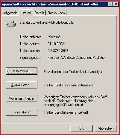

@puttjens
Die oder den installierten Controller findest Du im Gerätemanager des WHS:
WHS ist eingeschaltet u. Du befindest Dich auf dem Desktop des WHS (oder über den Progamm Launcher über die WHS-Console vom Client).
Unten in der Menüleiste auf Start klicken.
Rechtsklick auf Arbeitsplatz.
Im aufklappenden Menü "Verwalten" anklicken.
Dann erscheint das Fenster Computerverwaltung.
Den Eintrag Gerätemanager suchen u. anklicken.
Unter IDE ATA/ATAPI Controller findest Du die installierten Controller.
Wenn Du den Gerätemanager schon geöffnet hast, kontrolliere ob hier Einträge vorhanden sind, die durch ein gelbes Dreieck gekennzeichnet sind (z. B. SM-Bus Controller), wenn ja
musst Du diesen Treiber händisch von der Geräte-CD (eSATA) nachinstallieren bzw. neu installieren.

Ok, dann war ich ja doch richtig (dachte es würde noch irgendwo einen besonderen SATA Eintrag geben)...
Es ist bei allen 9 Einträgen der Microsoft Treiber vom 01.10.2002 (Version 5.2.3790.3959) installiert. ?
