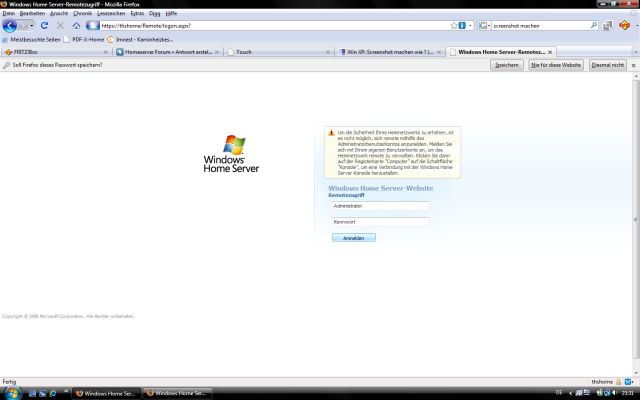

Kannst du davon mal einen Screenshot machen ...Feurer hat geschrieben:Hier die genaue Meldung bei dem Versuch als Admin einzulogen
"Um die Sicherheit Ihres Heimnetzwerks zu erhöhen, ist es nicht möglich, sich remote mithilfe des Administratorbenutzerkontos anzumelden. Melden Sie sich mit Ihrem eigenen Benutzerkonto an, um das Heimnetzwerk remote zu verwalten. Klicken Sie dann auf der Registerkarte "Computer" auf die Schaltfläche "Konsole", um eine Verbindung mit der Windows Home Server-Konsole herzustellen."

Hier ist die Meldung.
Beim Veruch mich als Admin anzumelden.
- Meldung WHS.jpg (22.19 KiB) 3859 mal betrachtet

In den Logs kann man deutlich erkennen dass du es mehrfcah versucht hast ... nur leider ist der Grund für das Problem nicht erkennbar ...Feurer hat geschrieben:Hallo zusammen,
danke für die Bemühungen.
Wenn ich versuche mich als Administrator einzuloggen kommt die Meldung dass ein Zugang als Administrator aus Sicherheitsgründen nicht möglich ist. Ich soll mich mit einem lokalem acount anmelden.
Ich habe aber kein Lokales account?
Habe alle log Dateien gezipt.
Nochmal Danke
Feurer
Welches Betriebssystem hast du auf dem Client ? Vista?
Mir ist aufgefallen, dass sehr viele Netzwerkadapter angezeigt werden, damit hat die WHS-Software manchmal schon Probleme ... brauchst du die alle ?
Ich würde jetzt ...
1. Sicherstelle, dass auf dem Client keine Reste der WHS-Software mehr existieren
1.1 das Windows Home Server Verzeichnis unter Programme löschen
1.2 das Log-Verzeichnis löschen
1.3 booten
1.4 noch einmal prüfen, dass beide Verzeichnis weg oder zumindest leer sind
2. Client und WHS direkt mit einem Netzwerkkabel verbinden
3. beide booten
4. CD einlegen und Installation durchführen

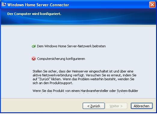

So, habe es mit einem anderen XP Rechner mit direkter LAN Verbindung ohne Router versucht.
Genau das gleiche, wieder wird die Connector Software Installiert und der Fehler kommt sobald die Sicherung durchläuft.
ich denke der Server hat eine Macke.

über die console kannst du dich nicht als administrator anmelden. das geht nur mit einem normalen benutzer.Feurer hat geschrieben:Hier ist die Meldung.
bitte log dich als administrator über den remotedesktop (rdp) ein.
start -- zubehör -- remotedesktop
als host kannst du dann entweder den namen des whs eingeben (wird vermutlich keine verbindung ergeben) oder dessen ip (hier muß es klappen, wenn die serverinstallation abgeschlossen worden ist)

herzlichen Dank für eure Hilfe. Würde ja gerne in der Konsole nachsehen diese lässt sich aber ja nicht installieren.
Den WHS Sicherungsdienst kann ich starten und der läuft auch ohne Fehlermeldung. Wenn ich dann versuche die Konsole zu Installierens kommt die gleiche Fehlermeldung das der Server nicht gefunden wird. Danach ist der WHS Sicherung unter den Diensten wieder abgeschaltet. Beim erneuten starten sagt er dann dass der Dienst wieder angehalten wurde.
Werde morgen nochmal alles neu Aufsetzen mit einer Direktverbindung ohne Router.
Werde dann Berichten
Feurer
hallo Nobby,
Feurer
Re: Alles Lila!
Die Konsole kannst du nicht installieren .. die läuft auf dem WSH und wird über eine RDP-Session angesprochen ... du meinst du kannst den Connector nicht installieren und deshalb die Konsole nicht aufrufen ?
Dann geh doch bitte mit RDP auf den Server und ruf dort die Konsole auf ...
