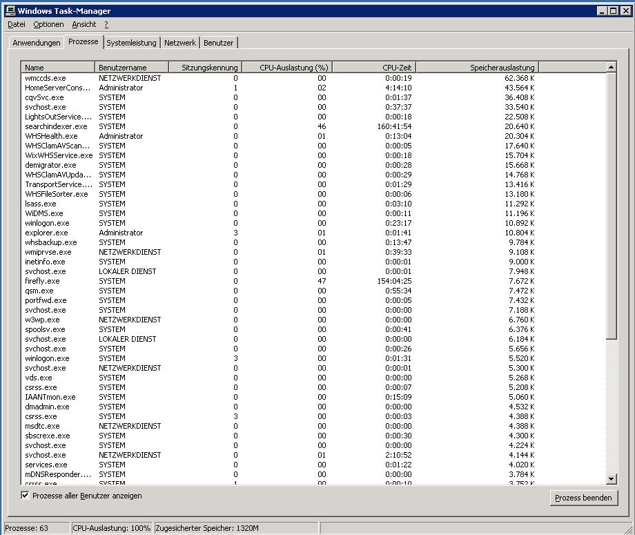

Beitrag von mediamalte »
Anbei der Screenshot vom Taskmanager, ich hoffe, dass gewünschte wir dort auch angezeigt ;)
WHS Taskmanager.JPG (127.74 KiB) 2666 mal betrachtet
Acer H340 4x 1Terrabyte, Atom n230, 2Gb DDR2 und natürlich WHS :-)

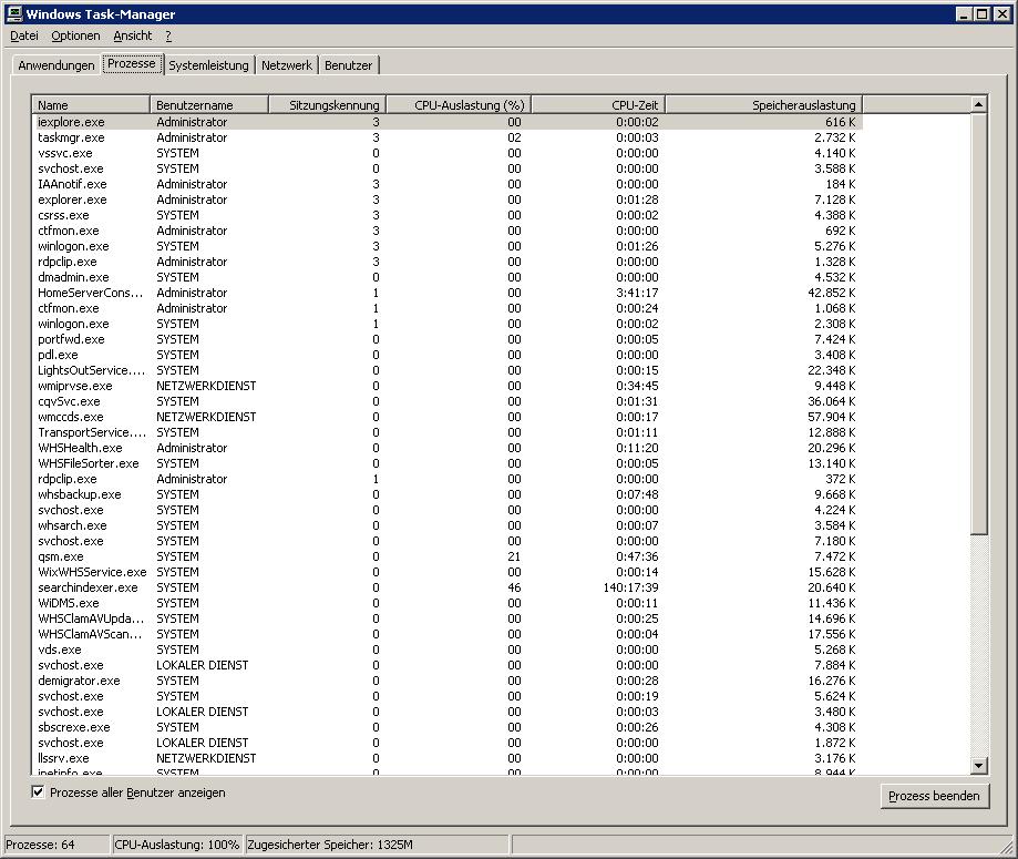

Re: Hohe CPU Auslastung bei aktiviertem DMS mit Acer H340
Nee, bitte sortiere die nach Größe durch Klicken auf die Spaltenüberschrift und dann der 2. Versuch ;)
mediamalte
Beiträge: 11
Registriert: 1. Apr 2010, 16:27
So, hier ist der zweite Versuch, diesmal sortiert nach der Größe im Speicher :)
WHS Taskmanager 2.JPG (128.83 KiB) 2641 mal betrachtet

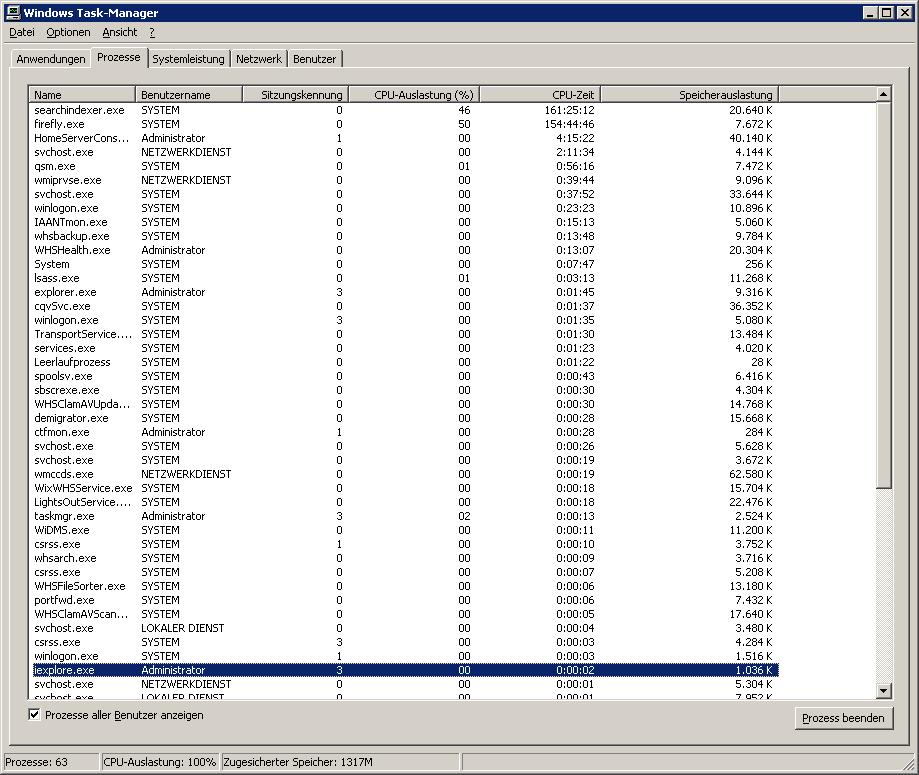

ist das Problem die Speicherauslastung oder die CPU-Last ...3. Versuch: Sortieren nach CPU-Zeit
mediamalte
Beiträge: 11
Pardon, aber alle guten Dinge sind ja Drei: so jetzt nach CPU-Zeit
WHS Taskmanager 3.JPG (131.06 KiB) 2635 mal betrachtet
Nee das ist nicht normal ... sowohl der Leerlaufprozess als auch der DEmigrator sind ja nur unter ferner liefen zu finden ... vom CPU-Verbrauch des Indexers müsstest du einige Million Files haben und dann müsste auch der DEmigrator mehr tun ... ist der WHS im grünen Zustand ? Funktioniert sonst alles ?
pack doch bitte mal ein paar DEutil-logs und den aktuellen QSM-Log in einen ZIP-File und poste den hier
