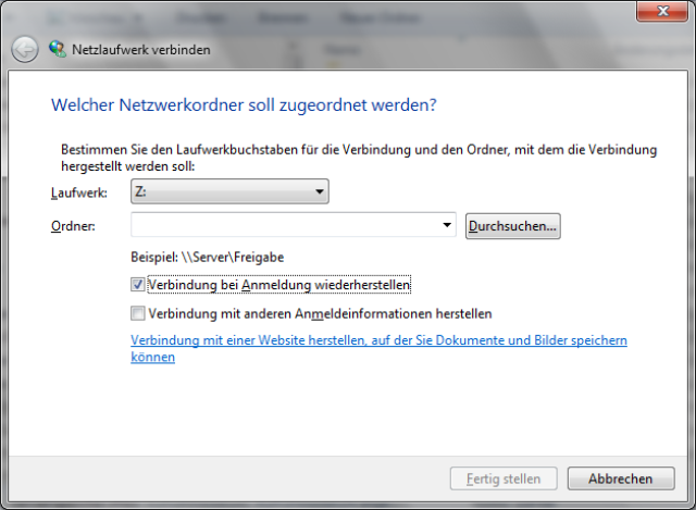

Und nochmal, wenn Du schon mal über den Explorer eine Netzwerkverbindung zu Deinem 2. Server aufgebaut hattest und dann den Haken bei "Verbindung bei Anmeldung wiederherstellen" gesetzt hattest, hast Du verloren.
- Netzwerkverbindung.png (109.6 KiB) 3267 mal betrachtet

@ lerni: Ach, diesen Haken hast du gemeint. Nee, "Verbindung bei Anmeldung wiederherstellen" war bei dem selten gebrauchten Server nicht gesetzt. Bei dem WHS schon. Ich könnte die Verknüpfungen für diesen auch per Skript erstellen, hatte mich aber davon erzeugt, dass es keinen Unterschied macht. Das mit dem Testtool habe ich erstmal vertagt, da ich kein Freund von Befehlszeilenprogrammen bin. Das erste Problem ist, dass es bei mir keine Datei "NT.EXE" gibt. Die einzige, die vom Namen passen könnte ist die "win32-i386.exe". Aber vielleicht mache ich den Test aus Neugierde später mal.

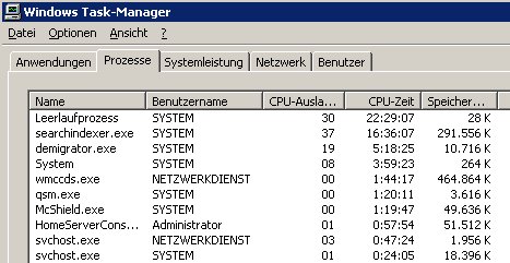

vielleicht eine blöde Frage eines Neulings hier, aber kann das irgendwie mit der Indizierung von Windows Search zusammenhängen? Ich habe mich hier: viewtopic.php?f=10&t=8158 schon mal kurz dazu ausgelassen, aber auch die Ausführungen am Anfang dieses Threads von Klaus Dieter habe ich schon bei mir beobachtet. Der Explorer baut sich nicht mehr richtig auf, aber man kann mit direkter Eingabe im Adressfeld weiter navigieren.
Ich habe jetzt mal meine WHS am durchlaufen, damit sich dort mal alles indizieren kann, aber das Teil (searchindexer.exe) arbeitet immer noch wie wild. Allerdings hat sich das Verhalten meines erachtens etwas verbessert (zumindest findet sich etwas schneller etwas).
@Klaus Dieter: Läuft bei dir der Searchindexer auf dem WHS kräftig mit? Bei mir sieht das grad so aus:
Bei mir sind auch eine Menge Medienfiles am Server. Anfangs hat es Stunden gedauert bis ich auf Suchanfragen Antwort bekam (ist jetzt deutlich schneller) und bei längeren Ergebnislisten wird immer nur der Anfang angezeigt. Dann nochmal in den leeren Bereich klicken, schon heißts in der caption "Keine Rückmeldung" Jetzt kann man ewig warten, bis die Liste wieder bis zum Ende des Fensters gefüllt ist, aber eigentlich ist das nicht brauchbar. Ich hoffe immer noch, daß der Searchindexer irgendwann mal fertig wird und daß dann alles besser funktioniert.
Um ein Netzwerkproblem auszuschließen habe ich einen Rechner nochmal mit Win XP bestückt und da die "normale" Suche benutzt - funktioniert wie gewohnt. Ich hab mal versucht die alte Suchfunktion in Win7 zu aktivieren und dafür Windows Search zu deaktivieren, hab aber noch keinen Weg gefunden. Ich kann zwar die Windows Komponente "Windows Search" deaktivieren, aber dann gibts halt gar keine Suchfunktion in Win7 mehr
OK, vielleicht bin ich auch völlig auf dem Holzweg, da ich ja nun auch kein großer Spezialist bin, aber vielleicht hilft auch mal ein Stups in eine andere Richtung den Spezialisten?

@ GuzziGerd
Ich bin ja fast froh, dass es noch einen gibt, der ähnliche Probleme hat, denn da kann man an seinem Verstand zweifeln
. OK, da hast du mit den Prozessen Searchindexer und Netzwerkdienst 2 richtig fette Ressourcenfresser laufen. Aber bei mir ist alles viel aufgeräumter (s. Screenshot). Das ist also auch nicht das Problem bei mir. Bei Windows 7 gibt es übrigens auch keine Prozesse, die nach Search oder Index aussehen. Ich habe dann mal ein großes Verzeichnis verschoben und geschaut, ob sich währenddessen in den beiden Task-Managern was ändert. Es gab aber nichts signifikantes.
Dennoch habe ich den starken Verdacht, dass es irgendwas mit einem Indexdienst zu tun hat. Die Philosophie von Win 7 ist, dass alle Dateien in Unterordnern von "eigene Dateien" sein sollen. Zumindest als Verknüpfung (aber wie geht das?). Das ist bei mir jedenfalls nicht erfüllt.
Tatsache ist, dass auf den anderen PCs in meinem kleinen Netz mit den Betriebssystemen XP, Vista sowie Server 2003 es keine Probleme gibt. Es ist auch dann alles problemlos, wenn ich vom Win 7 -Client via RemoteDesktop auf den WHS gehe und darüber im WHS-Explorer Dateien verschiebe. Schade, dass ich keinen anderen Rechner mit Win 7 zum Vergleich habe.
@ lerni:
Ich habe mittlerweile mal ein Crossover-Kabel besorgt und getestet: Aber es ändert sich gar nichts. Ich habe auch längst alles auf feste IPs umgestellt. Und mit deinem Testtool kann ich leider nichts anfangen. Mit dem Befehl NT in einer DOS-Box kommt man nich weit, auch dann nicht, wenn ich dort in das Verzeichnis B:\netio126 oder B:\netio126\bin navigiere. Nur der Befehl win32-i386 wird akzeptiert. Dann will er aber Optionen sehen ich habe es versucht auf dem Client mit win32-i386 Servername und auf dem Server mit win32-i386 -s. Der Server sagt "listening" (klingt gut) und der Client gibt lediglich die Versionsnummer wieder.
Ist aber auch egal, denn ich bleibe dabei: Es muss am Zusammenspiel zwischen Win 7 und dem WHS liegen und nicht an irgendwelchen Netzproblemem.

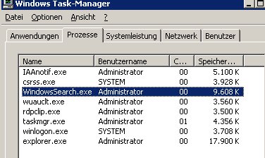

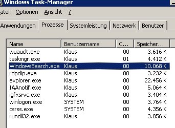

- Screenshot Acer WHS
- screen2.jpg (26.6 KiB) 3162 mal betrachtet
Re: Probleme beim Dateizugriff via Windows 7
Wieso sieht man im Screenshot nur den Benutzer Klaus ? Hast du Administrator renamed oder ist der zusätzlich ?
Wo ist denn der Rest der WHS-Prozesse ?
Klaus-Dieter
- Beiträge: 68
- Registriert: 23. Sep 2009, 15:28
Ja richtig, ich gehe immer als anderer Benutzer mit Admin-Rechten rein (der Einfachheit halber gleicher Name und Kennwort wie am Client).
Aber es gibt keine anderen Prozesse als im Screenshot zu sehen! Ich bin eben testweise als Administrator rein. Und das sieht genauso aufgeräumt aus. Anbei ein neuer Screenshot.

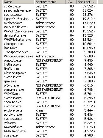

Klaus-Dieter
- Beiträge: 68
OK, jetzt sind es ein paar mehr. Absteigend sortiert (nur die größten. Wenn du alle willst, lass es mich wissen)
- Screen mit allen Prozessen
- Screen 4.jpg (58.66 KiB) 3150 mal betrachtet

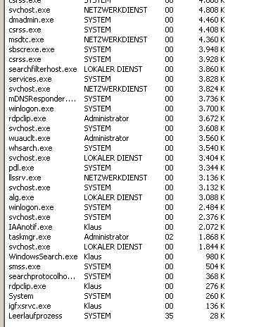

Klaus-Dieter
- Beiträge: 68
OK, der Vollständigkeit hier auch die 2. Hälfte mit den kleineren Prozessen. Was mich übrigens wundert ist, dass es einige Prozesse mehrfach gibt. Z.B. den svchost.exe und sogar mit dem gleichen Benutzernamen.
- 2. Hälfte der Prozesse
- Screen5.jpg (52.55 KiB) 3147 mal betrachtet
Das ist OK, in den SVCHOST können mehrere Services (Dienste) in einem Prozesskontext laufenKlaus-Dieter hat geschrieben: Was mich übrigens wundert ist, dass es einige Prozesse mehrfach gibt. Z.B. den svchost.exe und sogar mit dem gleichen Benutzernamen.
