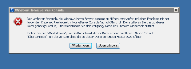

Hallo Leute,
bin neu hier im Forum und habe das gleiche Prob mit der Anmeldung an der Console.
Nach einiger Wartezeit kommt nach ca. 2 Min. folgende Meldung:
Meldung WHS Console
Meldung WHS Console
Meldung WHS.jpg (2.81 KiB) 3125 mal betrachtet
Wenn ich überspringen anklicke komme ich drauf.
Habe Win7, Acer H340 WHS und als VirenSW G-Data Antivirus 2010.
Hab schon gegoogelt ohne Ende, aber nichts gefunden.
Wer kann mir weiterhelfen, bin für alle Tips dankbar

Hallo Nobby 1805,
hier nochmal die Fehlermeldung:

Ist das ein neuer WHS ... die angegeben DLL gehört zur Acer Grundaustattung ... lief das noch nie oder erst seit einer Änderung von dir nicht mehr ?
Sonst lösch die DLL im Verzeichnis C:\Programme\Windows Home Server
ich könnte dir auch die bei mir funktionierende DLL schicken

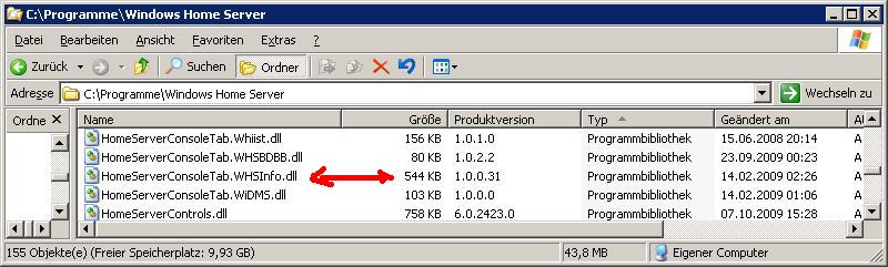

Re: WHS Console problemme
Das hat mit dem Client gar nichts zu tun, die Konsole läuft auf dem WHS ... rename mal die DLL (z.B. nach dllx)
stalli hat geschrieben:Hallo,
die WHSInfo.dll gibts bei mir garnicht .
das ist auch nicht der richtige Name ...

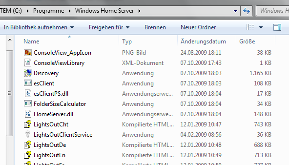

Bei mir gibts die dateien nicht, siehe Screenshot.
Du bist auf dem Client !!! Du must auf den WHS gehen ;)
