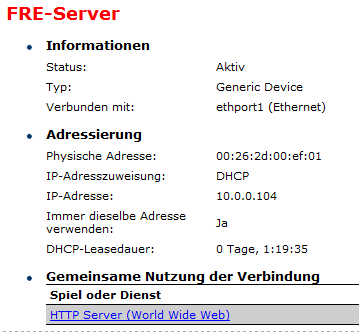

nun habe ich auch das Häckchen bim Protokoll aktiviert, aber das nutze auch nichts.
Mein Router sieht nun so aus, wenn ich ihn von der Port Seite betrachte:
Wenn ich den Router von der WHS Seite betrachte:

hab mir mal so rein aus Interesse den Tread hier durchgelesen, weil ich evtl. auch meinen WHS von außen mal zugänglich machen möchte, zum anderen weil ich auch schon Videoüberwachungsserver so für eine Fernabfrage eingerichtet habe. Damals fand das an einem Telekom SpeedPort W701V statt und hat einwandfrei funktioniert.
Wie einige schon gesagt haben ist es wichtig das der Server eine feste IP-Adresse hat. Entweder fest im Server vergeben,
oder per statischem DHCP über die MAC-Adresse im Router (so habe ich es bei mir eingerichtet).
Aber nun mal eine Frage. Ist jemand schon die IP-Adresse in den Screenshots aufgefallen?
Dort steht als Adresse 10.0.0.104! Beginnen die IP-Adresse der üblichen Router nicht mit 192.168.x.x?
Vielleicht liegt es daran.

Du hast nicht ganz unrecht die normalen Router nehmen eigentlich immer den Privat Adress Raum aus der Klasse C also mit 256 IP Adressen weil das in der Regel auch völlig ausreicht! Warum hier der Klasse A Bereich gewählt wurde mit der höchsten (mit 2 hoch 24) Anzahl an IP Adressen ist ein weiteres Rätsel dieser Konfiguration :roll: :)
Erinnert mich irgendwie an die Zeiten als manche Firmen Admins noch davon ausgingen das die Anzahl der Clients ins unendliche geht und ein Klasse B Netz nicht ausreichte :lol:
Achso der Adressbereich ist deswegen aber nicht falsch einfach nur ungewöhnlich aber nicht falsch!

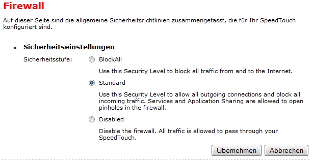

Jetzt sehen wir mal in der Firewall auf dem Router nach mach hier bitte auch Screenshots hier ist dein WHS wohl auch noch nicht freigegeben!

Der Screenshot meiner Firewall Einstellungen sieht so aus:
Als Laie würde ich sagen, dass sich meine Firewall bei einer Zuweisung eines Ports zu einem Dienst selbst die notwendigen Ports freigibt.
Jedenfalls habe ich auch schon die Firewall ganz ausgeschaltet, hat aber auch nichts gebracht.

Dann hättest du aber bei Port 80 eine Dynamisches Weiterleitung eingerichtet was ja nicht funktionieren kann da der IIS nur am Port 80 lauscht!
Die Firewall muss den Port 80 schon öffnen damit das ganze überhaupt funktioniert bei meinem Router wird das auch automatisch beim einrichten der Portweiterleitungen gemacht allerdings habe ich drei möglichkeiten!
