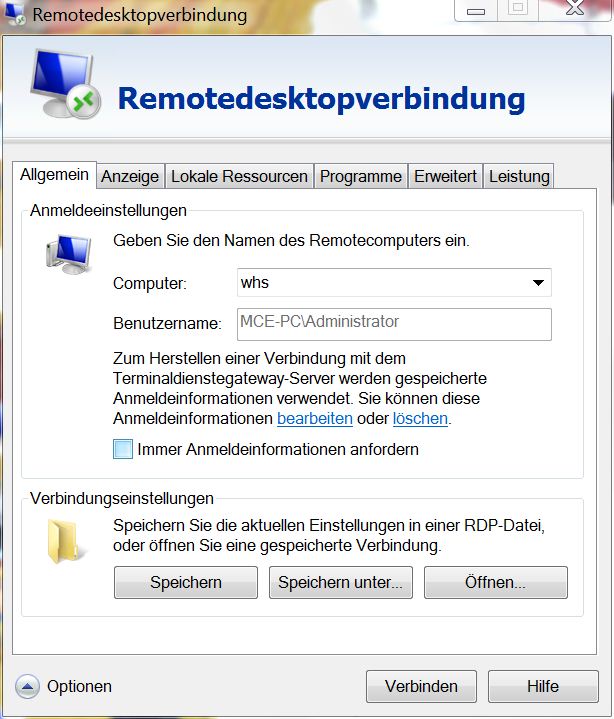

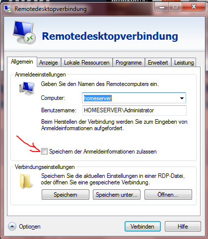

Das sieht bei mir anders aus:
Ja, eigentlich schon. Wär mir auch lieber, dann wär der Wetteinsatz in der Firma weiter gestiegen^^.
EDIT:
Sehe grad dein Benutzer ist der HomeSerrver. Bei mir ist es der Client. Kann ich aber nicht ändern.
EDIT2:
Jetzt geht es.
Habe die Anmeldeinformationen gelöscht. Danach hatte ich die selben Optionen wie du.
