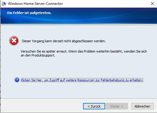

Habe beides probiert, sowohl von der Web-Seite als auch den Ordner lokal gezogen.Nobby1805 hat geschrieben: 25. Sep 2022, 19:30 Du installierst mit der normalen Methode? gestartet über die Web-Seite des WHS?

Du könntest noch schauen, ob .Net 2 und .Net 3.5 installiert ist (siehe z.B.: https://www.windows-faq.de/2016/10/30/n ... tallieren/).

Hi, ich habe genau das gleiche Problem. Hast du es lösen können? Oder funktioniert der WHS Connector einfach nicht mehr ab win10?

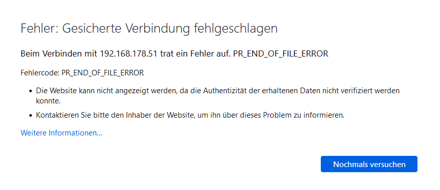

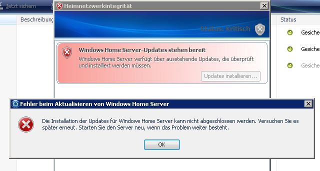

Hallo, ich betreibe an drei Standorten den WHS auf der Acer Aspire H240. Alle Clients laufen unter Windows 10. einige in der Home Edition, einige in der Professional. An zwei Stellen habe ich das gleiche Problem mit der Installation des Connectors. Auf einmal funktionierte die Sicherung nicht mehr und nach einer versuchten Neuinstallation bekomme ich auch nur noch die Meldung. Beim Zugriff Über RDP auf den Server bekomme ich auch eine Fehlermeldung und wenn ich versuche den Connector über die WHS-Website zu installieren bekomme ich ebenfalls einen Fehler bzgl. des Zertifikats.
Kann mir jemand helfen?

Sorry, aber danach sehen deine Screenshots nicht aus
Die Meldung, dass WHS-Updates anstehen hat mit den Clients überhaupt nichts zu tun ...

Bei dem Screenshot "Update.jpg" habe ich den Eindruck dass das eine Konsole ist mit den Fehlerfenstern darüber ...

Dann mache bitte update.jpg noch einmal ohne rings herum etwas wegzuschneiden ... also komplette KOnsole und falls möglich auch ein Screenshot ohne die Ferhlermeldungen
