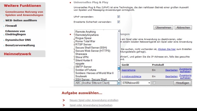

ich kann bei meinem router auswählen, ob es sich um einen http einen https, einen FTP server und so weiter handelt, für den upnp aktiviert werden soll...was ist denn dort zu wählen? :?
laut dem domänennamen müsste es ja https sein, nicht?

ist ein eigentlich ganz passabler Thomson SpeedTouch 780 WL(i)
Leider von Tele2 mit wiederlich eingeschränkter eigener Software ausgestattet...

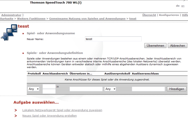

Ich habe mal das wesentliche festgehalten...
hier kann man so eine anwendung dann selbst definieren...
einige der Auswahlmöglichkeiten, dazu ist es auch möglich, eigene Anwendungen zu konfigurieren.

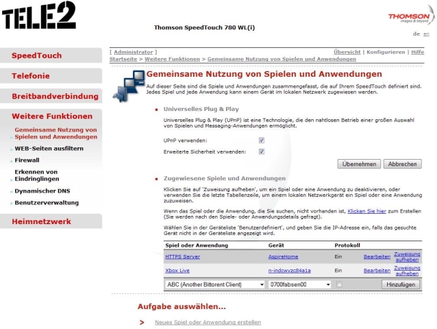

Das Auswahlfenster für upnp und für die Zuweisung einer Anwenfung (imDrop Down die vorkonfigurierten, siehe nächstes bild)

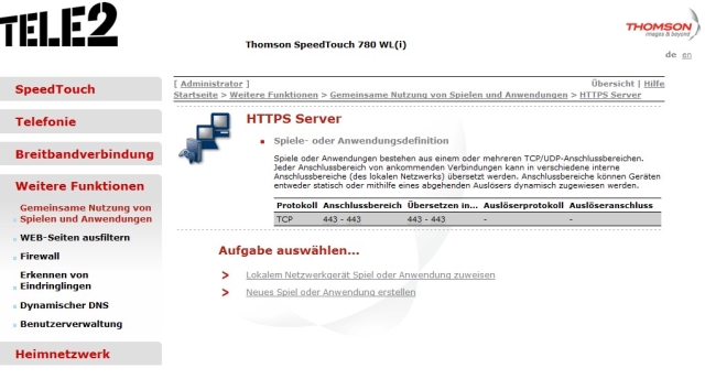

Der von mir ausgewählte HTTPS

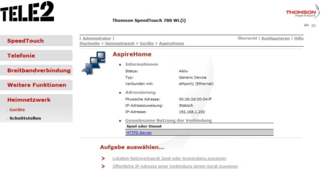

Der WHS auf der Routeroberfläche

HTTP (80) wird unbedingt noch benötigt und WHS-RDP (4125) evt. auch, beide dem WHS zuweisen
Eigentlich müsste das wenn UPnP enabled ist automatisch klappen, aber mir diesem Router hatten wir schon mal einen Thread weil er nicht so wollte ...

Wenn ich das selbst erstellen will (siehe letztes Bild vom Routerinterface) was muss ich dann einstellen?
-welches protokoll
-welches Auslöseprotokoll
-welcher Auslösersnschluss?
habs mal im stil des https erstellt (siehe bild) nur halt mit 4125
-welches protokoll
Das wird dieser Router auch nicht kennen ...
vermutlich tcp, 4125 und die IP bzw. Name des WHS
so scheint es zu funktionieren, ein externer user kann laden - wenn auch langsam (80kb)

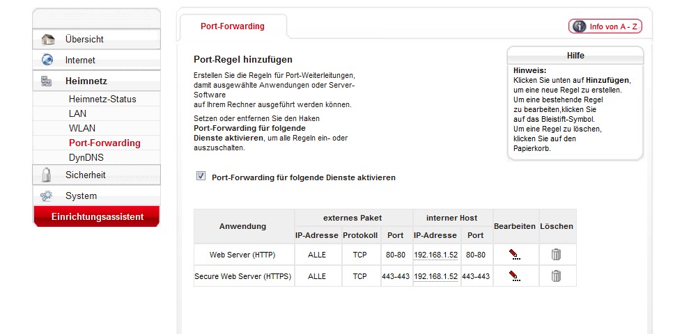

neuer Router, neues (un) glück...
Ports 80, 443 und 4125 werden weitergeleitet, war bei diesem router sogar relativ easy.
