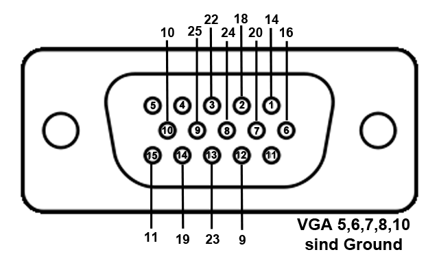

Hab mal eine Skizze gemacht wie der VGA-Port mit dem Stecker verkabelt werden muss damit ich bei meinem Kabelbau nicht die Übersicht verliere...
...vielleicht kann Jürgen das ja nochmal kurz bestätigen.
Auf dem Stecker sind winzige Bezeichnungen für den Pin1, Pin2, Pin25 und Pin26 ... also kann man es recht gut zuordnen.

ich habe nicht alle GND genommen.
Buchse - VGA
03 --> GROUND
09 --> VGA12 (DDC DATA)
10 --> VGA10 (GROUND)
11 --> VGA15 (DDC CLOCK)
14 --> VGA01 (RED)
18 --> VGA02 (GREEN)
19 --> VGA14 (VSYNC)
22 --> VGA03 (BLUE)
23 --> VGA13 (HSYNC)
26 --> VGA09 (5V)

Ich bin jetzt etwas verwirrt. Laut der Grafik von JuMi ist Pin 9 des VGA-Steckers auf Pin 25 der Buchse zu löten. Laut der Aufstellung von Jürgen wäre Pin 9 VGA auf PIN 26 der Buchse.
Welche PIN Belegung stimmt denn nun?
Mein Lötkolben glüht schon und es wäre toll wenn wer kurz berichten könnte, welche PIN-Belegung die richtige ist.
Muchos Grazias
Re: VGA Acer Aspire Easystore H340
Verfasst: 12. Jan 2010, 17:34
von JuergenB
beide PIN´s (25 und 26) führen 5V.
Moderne Bildschirme prüfen über PIN 9 ob der Bildschirm am PC angeschlossen ist, hierzu werden die 5V benötigt. Da die auf beiden PIN´s liegen ist es eigentlich egal.
Wenn keine 5V da sind, gibt es einfach kein Bild!

Also ich raff es nicht ganz mit der Pinbelegung beim VGA Adapter Acer H340
folgendes habe ich gefunden:
Und die Nummerierung der einzelnen Pins geht im Uhrzeigersinn!
Also beim 2x13-poligen Stecker:
1 2 3 4 5 6 7 8 9 10 11 12 13
26 25 24 23 22 21 20 19 18 17 16 15 14
1 und 26 liegen genauso wie 13 und 14 gegenüber.
Auf dem Buchsenstecker steht aber ganz klein drauf dass gegenüber von Pin1 der Pin 2 ist !
Ich finde auch in Beitrag viewtopic.php?f=24&t=7967&start=30
unterschiedliche Pinouts
CN2 Pin# --> VGA Pin# (Description)
09 --> 12 (DDC Data)
11 --> 15 (DDC CLock)
14 --> 01 (Red)
16 --> 05 (Ground)
17 --> 06 (Ground)
18 --> 02 (Green)
19 --> 14 (VSync)
20 --> 07 (Ground)
21 --> 08 (Ground)
22 --> 03 (Blue)
23 --> 13 (HSync)
24 --> 10 (Ground)
25 --> 09 (5V)
oder hier viewtopic.php?f=10&t=7113&start=15
Buchse - VGA
03 --> GROUND
14 --> VGA01 (RED)
22 --> VGA03 (BLUE)
26 --> VGA09 (5V)
Was ist denn jetzt richtig?
Wo ist der Pin1 auf dem Mainboard?
Ich denke wenn ich von der Seite auf der der große Lüfter sitzt reinschaue vorne links.
Ich würde mich freuen wenn mir das jemand erklären könnte.

bevor ihr noch euer Board zerschießt bitte ne PN an mich. Den Thread besuche ich nicht so oft. Eigentlich ist alles klar.
Die Zählweise des 26 pin Board Connectors ist wie folgt.
1 3 5 7 9 ... 25
2 4 6 8 10 ... 26
Pin 1 ist mit einem Pfeil markiert!
Bei den VGA Belegungen sind beide richtig! Wer sich mal die Mühe macht ein VGA Kabel aufzuschneiden findet meist weniger Leitungen.
Die Ground Leitungen sind nicht alle nötig! Es reichen auch 9, besser sind die 10. Wer mag kann auch 13 löten, kommt aufs gleiche raus.
Der Link zeigt auch noch gute Info.
http://www.mediasmartserver.net/forums/ ... sc&start=0
Jürgen

So jetzt hab ich es auch hinbekommen,
es lag an der Zählweise die nicht im Uhrzeigersinn verläuft.
Ist einfach falsch.Mittlerweile raff ich das aus dem andersn Fred auch was da gemeint war ;)
@jürgen
Danke vielmals für die Bausatzlieferung.Echt super.
Verwirrt hat mich nur Dein Schema betreffend...Pin 3 ----Ground
Würde den nicht ganz soooo schlauen wie z.Bsp. mir ;) echt helfen wenn Du einfach irgendeinen Pin auf der anderen Seite nennen würdest...
Am schlausten ist es einfach nach dem Bild von JuMI zu gehen.
Spiegelverkehrt wäre noch am Coolsten weil man lötet ja auch von der anderen Seite.
Und das mit dem Pin1 war noch ein kleiner Stolperstein weil das auf der Buchse echt mikroskopisch wenn nicht sogar nanoskopisch klein ist :)
Auf jeden Fall läufts jetzt.
Muchas Gracias
Thomas

stimmt " Pin 3 ----Ground " ist verwirrend. Lass ihn einfach weg. Es sind genug GND Leitungen vorhanden.
Ist in dem Thread auf dem Bild nicht deutlich zu sehen, aber die Pins 1-8 amd Connector sind ungenutzt.

Jetzt wäre es schön, bei den ganzen Erläuterungen oben,
wenn jemand nochmal Bilder einstellt wie es nun wirklich richtig ist mit der Pinnbelegung.
Also VGA Buchse von der Lötseite aus und Steckerleiste so wie ich sie auf dem Tisch liegen habe.
Danke vielmals°!

Die Pins beim VGA sind auf der Lötseite eingeprägt, einfach ablesen. Bei der Mainboard Buchse ist Pin 1 gekennzeichent.
Weiteres hier
Buchse
1 3 5 7 .. 25
2 4 6 8 .. 26
