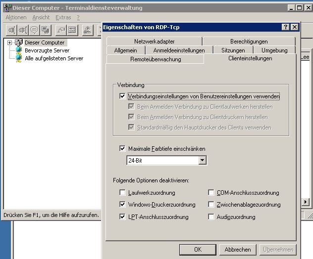

Also eigentlich sollte es so aussehen, wie im Anhang dargestellt. Wenn das nicht der Fall ist, dann stimmt irgendwas anderes nicht, denn das ist bislang bei jedem Windows 2003-Server so gewesen, den ich in der Mache hatte - ob nun WHS oder nicht.
Die von Nobby vorgeschlagene Alternative hilft nur bei einer RDP-Sitzung, aber nicht bei Verbindung durch die Konsole. Oder von einem anderen Rechner, auf dem man die Einstellung mal gern wieder vergisst.
