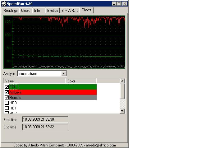

So, ich habe gerade nochmal die Temperaturangaben mit Speedfan (kostenloses Tool) geprüft, das zeigt auch die HDD-Temperaturen an. Es gibt für's System 3 Werte: CPU, Ambient und Remote. Die ersten beiden sind relativ konstant, Remote wackelt wie nur was. Ich hänge mal einen Snapshot an. Ich denke fast, dass Ambient die richtige Temperatur sein muss, aber Remote angezeigt wird.
Wenn ich der einzige mit dem Problem wäre, hätte ich auf ein HW-Problem geschlossen, so würde ich eher auf irgendeinen Unterschied in Firmware o.ä. tippen. Oder wird die Temperatur hinter noch durch einen auf dem Motherboard angeschlossenen externen (via Kabel) Fühler gemessen - dann könnte dieser an einer "falschen" Stelle sitzen?
Um die Temperatur usw. besser vergleichen zu können: ich habe bei mir 4 HDs (WD Green, je 1TB) verbaut. Gegenüber der Auslieferungsinstallation habe ich die neue LightsOut drauf, das LED-Patch, einen Virenscanner und Windows Media Player 11 (zum Streamen auf den TV, ohne das ging's nicht).
Kann man die BIOS-Version eigentlich abfragen zum Vergleichen?
Grüße, Achim
Grüße, Achim
- Speedfan Snapshot
- speedfan.jpg (105.77 KiB) 3975 mal betrachtet
Acer Aspire EasyStore H340, 2GB, 4x 1TB WD Green HDDs

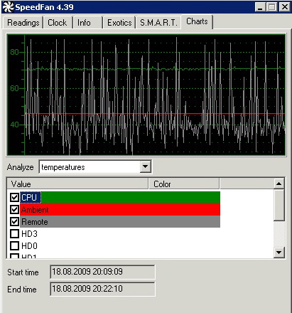

Re: Acer H340: Systemtemperatur schwankt stark
Ich habe mal ein Vergleichsbild gemacht (beim 1. Versuch ist mir kurz nach der Installation von fanspeed übrigens der WHS abgeschmiert
- speedfan.JPG (43.14 KiB) 3963 mal betrachtet
Also nach nobbys Werten zu schliessen, würde ich sagen, dass der Systemwert den der Acer misst scheinbar der Remote Wert bei Speedfan ist. Lustig ist allerdings, dass der Ambient Wert bei nobby über 120°C (!!) liegt. Zumindest da scheint ein Messfehler oder falscher Fühler/Berechnung vorzuliegen.
Das heisst für Achim, dass wohl der Messfühler defekt ist. Ich würde mich damit mal an den Acer Support wenden.
