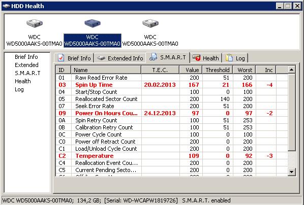

von pleibling
ich hatte gestern extra mal alle sicherungen gelöscht und das sichern abgeschaltet. dann war wieder alles ok, aber nun steht wieder "speicher wird ausgeglichen".
Langsam nervt das wirklich, wie die Platten vergewaltigt werden :(.
Auch sehen die Meldung im HDD Health nicht gerade berauschend aus (vermute ich mal, da das in Rot gemeldet wird):
So, habe nun auch mal alle Schattenkopien gelöscht und neugestartet. Nun steht wieder nicht mehr "wird ausgeglichen", mal sehen wie lange.
