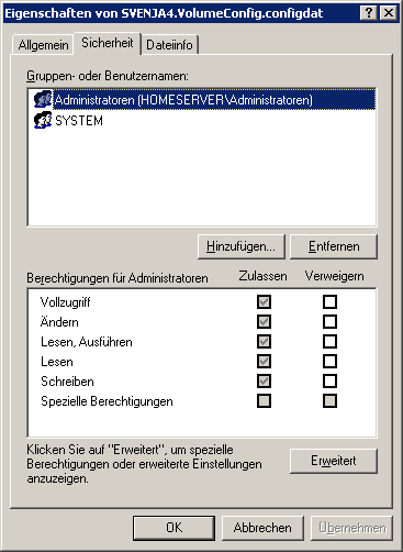

oder wie man so schön sagt ... ein Bild sagt mehr als tausend Worte ;)
So müsste es aussehen ...
sicherheit config.png (11.51 KiB) 3983 mal betrachtet
und dann gibt es noch CACLS ... geh in einem DOS-Fenster auf das Verzeichnis und gib dort mal cacls *.* ein
