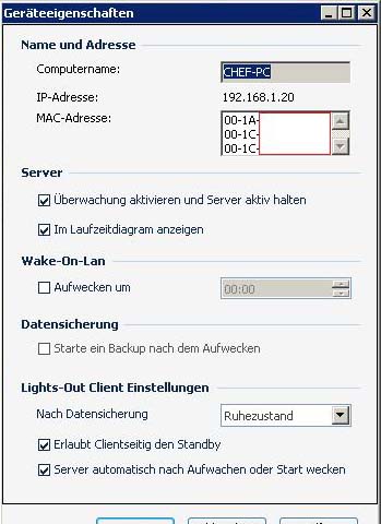

Re: LightsOut weckt Server nicht
Guten Abend,
Problem nochmal im Kurzdurchlauf: Ich kann den Server vom Client aus nicht starten. Der Server muss immer per Hand gestartet werden, kann aber vom Client aus über Lightsout ausgeschaltet werden. Räumlich in einem Mehretagenhaus echt Mist.
Jetzt habe ich unter den Einstellungen in Lightsout auf dem Server, wie abgebildet ,eingestellt und jetzt startet der Server wenn der entsprechende Client startet. Jetzt muss ich , wenn ich den Server nicht brauche, diesen über Lightsout ausschalten. Wie gesagt damit kann ich leben.
- Unbenannt.jpg (49.41 KiB) 2393 mal betrachtet
Ok, nur damit ich es richtig verstanden habe: Automatisches Wecken geht - aber manuelles Wecken über das Kontextmenü geht nicht?
Das ist mir unklar, da beides intern genau gleich behandelt wird. Bitte mache an einem Client, bei dem das automatische Wecken geht nochmals den Versuch mit manuellem Wecken.
Falls es dann nicht geht schick mir bitte die Logs von diesem Client.
