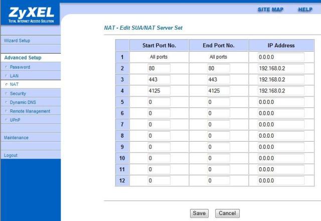

Hänge einfach mal den Screenshot an.
Vielleicht kommen wir ja so weiter?
Gruss Marco
Gruss Marco
- Unbenannt.jpg (37.93 KiB) 2559 mal betrachtet

ich würd's mal probieren, das könnte die Frage beantworten, ob am Zyxel die Portweiterleitung funktioniertSir.Marco hat geschrieben:Das habe ich noch nicht versucht
dass die IP, auf die der Port weitergeleitet ist, in diesem Netz nicht bekannt ist, könnte in deiner Topologie eine Ursache sein. Du wolltest testen, ob von diesem PC am Zyxel ein Ping auf den WHS funktioniert.Sir.Marco hat geschrieben:Hmm, was könnte an der Portweiterleitung falsch sein?
Aber erst den einen, dann weitere Schritte.
Gruß Werner

pfaelzer
- Beiträge: 2360
Re: Remote Zugriff funktioniert nicht (von aussen)
Bist du sicher, dass deine Anfrage von "aussen" kommt oder von welchem Client gibst du die URL ein?
ich habe immer noch den Verdacht, dass das Zyxel unterscheidet, ob eine Anfrage von "innen" oder von "aussen" kommt.
Es würde halt helfen, etwas Komplexität herauszunehmen. Hänge doch mal den WHS an das Zyxel. Und was sagt der Ping vom Client am Zyxel auf den WHS?
Gruß Werner
solange das Webinterface vom Zyxel kommt, funktioniert die Portweiterleitung nicht.Sir.Marco hat geschrieben:Nachwievor erscheint die LoginPage vom Zyxel
Gruß Werner

sorry, wenn ich mich einmische. Ich habe Deine Topologie so verstanden:
Öffentl. IP -> Zyxel(192.168.1.1) -> Netgear(192.168.0.1) _> WHS( IP aus DHCP von Netgear-DHCP-Pool).
Aus meiner Sicht müssen alle Rechner hinter dem Netgear als Gateway den Netgear eingetragen haben. Im Netgear selber muß als Gateway die IP vom Zyxel eingetragen sein, weil sonst der Netgear auch nicht weiß, wo er die Pakete hinleiten soll. Somit müßte der Zyxel alle Ports auf den Netgear weiterleiten und der Netgear dann die Ports auf den WHS.
Aber ich würde auch erst einmal den WHS eine feste IP aus dem Segment 192.168.1.X verpassen, ihn direkt an das Zyxel hängen und dann jemanden bitten, den WHS von aussen aufzurufen. Wenn Du ihm den Namen gibst(xxx.whs.com, und er den aufruft, dann kann er Dir ganz genau sagen, ob es klappt. So ein Aufruf von innen nach aussen und wieder nach innen klappt in den wenigsten Fällen.
Alles unter der Voraussetzung, dass der Zyxel Ports weiterleiten kann.
