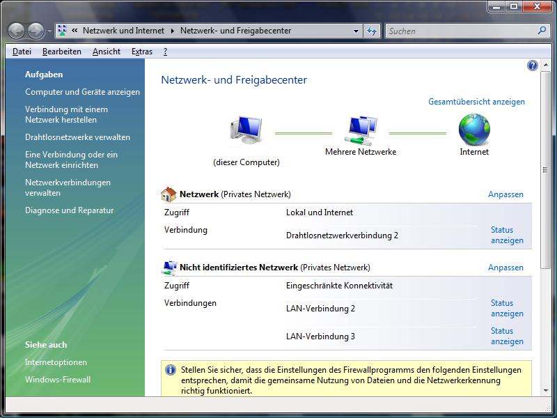

von HoGi
Martin hat geschrieben: Ich habe auf meinen Notebook VmWare Workstation laufen und kann trotz aktivem VmWare Adapter den Server wecken.
in welchem IP-Bereich liegen denn bei dir die VMware Adapter, im selben wie deine Netzwerkkarte, oder haben die ein eigenes Netzwerksegment (andere Subnetmaske)?
Ich habe jetzt mal alle Netzwerkadapter als Standorttyp PRIVAT markiert, allerdings hat jeder VMware Adapter einen eigenen IP-Bereich (eigenes Klasse-C-Netz). Nach deren Aktivierung funktioniert das wecken des WHS wieder nicht.
Bei mir sieht das im Moment so aus:
Netzerk-und Freigabecenter.jpg (60.71 KiB) 3983 mal betrachtet
Ich werde noch mal versuchen die IP-Adressen der VMware Adapter in den gleichen Bereich wie meinen WLAN-Adapter zu legen. Mal schaun, was dann passiert.
Re: Verständnisfrage zu Lights Out
Verfasst: 1. Nov 2008, 14:03
von Martin
Mein Netz ist z.B. 192.168.1.xx und Vmware liegt im 192.168.78.xx Netz bei gleicher Maske.
Wo steht denn der Vmware Adapter in der Reihenfolge? Der sollte hinter Lan bzw. Drahtlosverbindung liegen.
Kontrolle: Systemsteuerung, Netzwerkverbindungen, dann Menü Erweitert, dort Adapter und Bindungen (oben).
Verfasst: 1. Nov 2008, 14:21
von HoGi
Martin hat geschrieben:Mein Netz ist z.B. 192.168.1.xx und Vmware liegt im 192.168.78.xx Netz bei gleicher Maske.
Sieht bei mir vom Schema her genauso aus. Und von der Reihenfolge her sind die Vmware Adapter ganz hinten. Als erstes kommt die Drahtlosverbindung, dann Lan, dann Vmware.
