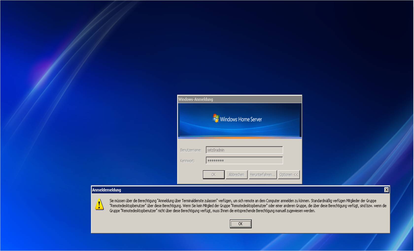

Hab nochmal ein Problem:
wenn ich auf meinem internen PC mit Remotedesktopverbindung auf den Home Server zugreifen möchte kommt folgendes, seht das angehängte Bild.
Unter Benutzer im Server ist für meinen Benutzernamen Remotedesktopzugriff "zugelassen" aktiviert.
gruß
gruß
- Bild1.jpg (96.7 KiB) 2367 mal betrachtet

wenn ich mich nicht irre, musst Du dem Benutzer in den lokalen Sicherheitsrichtlinien
noch die Erlaubnis zur Anmeldung über Terminaldienste zuweisen.
Gruß, Uwe
NAchtrag:
Unter Ausführen gpedit.msc eingeben
Dann Computerkonfiguration/Windows Einstellungen/Sicherheitseinstellungen/Lokale Richtlinien/Zuweisen von Benutzerrechten/Anmeldung über Terminaldienste zulassen
Dort dann den User eingeben, dem Du den Zugriff gestatten möchtest.

Wieso bei Vista?
Ich dachte Du wolltest einem Benutzer auf dem WHS die Remote-Anmeldung gestatten.
Dazu musst Du dich remote als Admin am WHS anmelden und dann dem von dir gewünschten User
das oben erwähnte Recht gewähren.

Du musst diess auf dem Server machen, so wie Uwe das beschrieben hat.setz0r hat geschrieben:Uwe schrieb:
NAchtrag:
das meinte ich wie ich das bei Vista mach...![]()
gruß
Hast du Tastatur, Maus und Monitor am Server?
Weiterhin empfehle ich dir mal die FAQ zu lesen.

Nochmals zur Klarstellung:
Der Windows Home Server ist so konfiguiert, dass sich nur der Administrator interaktiv am Server anmelden darf.
Wenn du weitere Benutzer am Server arbeiten lassen willst, musst du am Server diese Konfiguration vornehmen.
Jedoch hat diese Einstellung ihren Grund. Nach meinem Verständnis sollte ein normaler Anwender am Server interaktiv nichts verloren haben.
Für administrative Aufgaben gibt es den Account Administrator.
