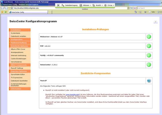

bin grade dabei mich ein bisschen mit dem Swiss Center zu beschäftigen, tausend dank an sTunTe für die wirklich super gelungene Anleitung, hab aber ein Problem mit der Installation.
Das "normale" Swiss Center (1.47) lässt sich ganz normal installieren, da ich aber plane mir einen Popcorn zu holen, wollte ich natürlich das angepasste Installationspaket (2.09) installieren. Nach der Installation lässt sich es aber leider nicht starten. Hab es auf verschiedenen Rechnern probiert, leider ohne Erfolg.
Hat jemand ähnliche Probleme (gehabt), und/oder tut es nicht das "Normale" auch für den Poppi oder brauche in unbedingt die extra angepasste Version.
Außerdem hab ich ein "lustiges" Phänomen: Bei mir fehlt in den Einstellungen auf der linken Seite der Punkt "Internet Funktionen" (zwischen Medienverwaltung und Erweiterte Optionen). D.h. ich hab keine Wiki-Verknüpfung, automatische Updates, Wetter, etc... (siehe Screenshot). Außerdem ist dort die Sprache deutsch/englisch gemischt...
Irgendeiner eine Idee?
Marcus

Hallo Marcus.
Zur Zeit richte ich meinen WHS neu ein.
Daher kann ich im Augenblick nicht nachvollziehen welche Version Du installiert hast...
Ist das eine stabile Version oder eine Entwickler-Version?
Für mich sieht es nach einer Entwickler-Version aus, was auch die fehlenden bzw. englischen Menüeinträge erklären würde.
Da ich keinen Popcorn Hour habe kann ich Dir nicht erzählen, in wie weit diese Version angepasst ist.
Auf dem PC sahen aber bei der 1.22 beide Versionen identisch aus.
Von daher denke ich, dass Du durchaus auch die "normale" Version benutzen kannst.
Möglicherweise sind dann aber einige "Popcorn Hour"-spezifische Funktionen nicht verfügbar.
sTunTe
MarcusMedia
Beiträge: 8
Registriert: 4. Feb 2009, 10:41
Re: HowTo: Medienfreigabe mit SwissCenter
Beitrag von MarcusMedia »
nee, das war die ganz normale version von der homepage. Ist erstmal egal, ich mach den Rechner grade platt und versuchs nochmal neu... Mal schauen obs klappt, sag dann hier bescheid..
Marcus

Beitrag von sTunTe »
Ah...
Dann ist auf dem Screenshot die 1.20.1 zu sehen...
Nächstes mal bitte nicht ganz so klein... :geek:
Dann schau mal ins HowTo ab Seite 19.
Dort wird die Aktualisierung erklärt.
