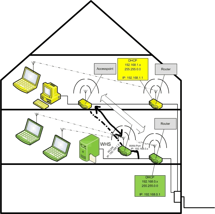

Erstmal eine neu Skizze... ;)
Wenn ich Dich richtig verstanden habe, müsste das Netzwerk dann in etwa so aussehen.
Da Ihr 2 Netze habt, muss die Subnetmask von 255.255.255.0 auf 255.255.0.0 (also von Klasse C-Netz auf Klasse B-Netz) geändert werden.
Ansonsten könnt Ihr nicht untereinander auf die "Freigaben" zugreifen.

Nur fehlt zu meiner Idee leider ein kleiner, aber entscheidender Teil. Ich hätte in das grüne Netzwerk noch einen WLAN-Router eingebaut, der dann per WLAN mit dem AccessPoint verbunden ist und zwischen den beiden Netzwerken vermittelt. Dadurch würde es auch sicher kein Problem mit DHCP geben.
Zusätzlicher Router:
- WAN-Port: grünes Netzwerk
- WLAN: gelbes Netzwerk
So sollte es aussehen:

Malt der Sack mir doch tatsächlich in meiner schönen Skizze rum....... :o ;)
Spaß beiseite:
Du hast doch Deine Fritz!box.
Wozu denn noch ein WLAN-Gerät?
Bist Du denn nicht schon verstrahlt genug? :D ;)
sTunTe
zwelch82
Re: 2 Netzwerke verbinden
Beitrag von zwelch82 »
Naja....ich meine, dass man den zusätzlichen WLAN-Router benötigt.
Bei deinem Vorschlag müsste ja der AccessPoint zwischen den beiden Netzwerken vermitteln und somit sich auch 2 IPs zuweisen lassen können.
Ich meine, dass es so einen AP nicht gibt, deswegen mein Vorschlag mit AP und Router.

nein.
Der AP benötigt keine 2 IP-Adressen.
Deine Fritzbox ist im Prinzip auch nichts anderes als ein AP, muss sogar zwischen 3 Netzen vermitteln (LAN, WLAN und WAN) und hat intern auch nur eine IP. Die 2te IP gehört zum WAN und zählt nicht. ;)
Der AP bedient ausschließlich Eure beiden Router. Bridge-Modus.
AP bekommt feste IP. z.B. 192.168.1.2
Sämtliche WLAN-Clienten greifen auf den jeweiligen WLAN-Router (Fritz!Boxen) zu.
In Deiner Fritzbox musst Du dann eine statische Route einrichten:
IP-Netzwerk: 192.168.1.0 (IP-Bereich Deines Nachbarn)
Subnetzmaske: 255.255.0.0 (Klasse B-Netz)
Gateway: 192.168.2.1 (IP des APs)
In der Fritzbox Deines Nachbarn genau das gleich, nur umgekehrt:
IP-Netzwerk: 192.168.2.0 (IP-Bereich Deines Netzes)
Erklärung:
Versucht Dein Nachbar z.B. mit dem Explorer Deinen WHS zu erreichen, tippt er in die Adresszeile
\\WHS
ein.
Nun löst der Router den Namen WHS in die IP-Adresse Deines WHS auf, z.B. 192.168.2.10. Das ist DNS. ;)
Da der Router nun eine statische Router für den Adressraum 192.168.2.0 enthält, leitet er die Anfrage an den AP weiter.
Von dort an Deinen Router und schließlich zum WHS.
In anderer Richtung, also aus Deinem Netz ins Nachbarnnetz funktioniert das genauso.
Hinweis:
Es kann vorkommen, dass die ersten paar Minuten die Namensauflösung nicht funktioniert.
Das hängt dann damit zusammen, dass der DNS-Server im Router die Geräte noch nicht kennt.
Einfach etwas warten oder direkt über die IP arbeiten.
Irgendwann läuft es.
Natürlich kannst Du auch noch einen 2ten AP einsetzen.
Wenn es nur darum geht Dein Geld loszuwerden...
Spendenkonto: Neues Auto für sTunTe ;)
Immer her damit! Geld stinkt nicht! :D
BTW: Unter umständen funktioniert das ganze sogar ohne zusätzlichen AP, indem Du die beiden Router mireinander verbindest.
Hängt aber davon ab, was die Fritz!Boxen können... :?:
