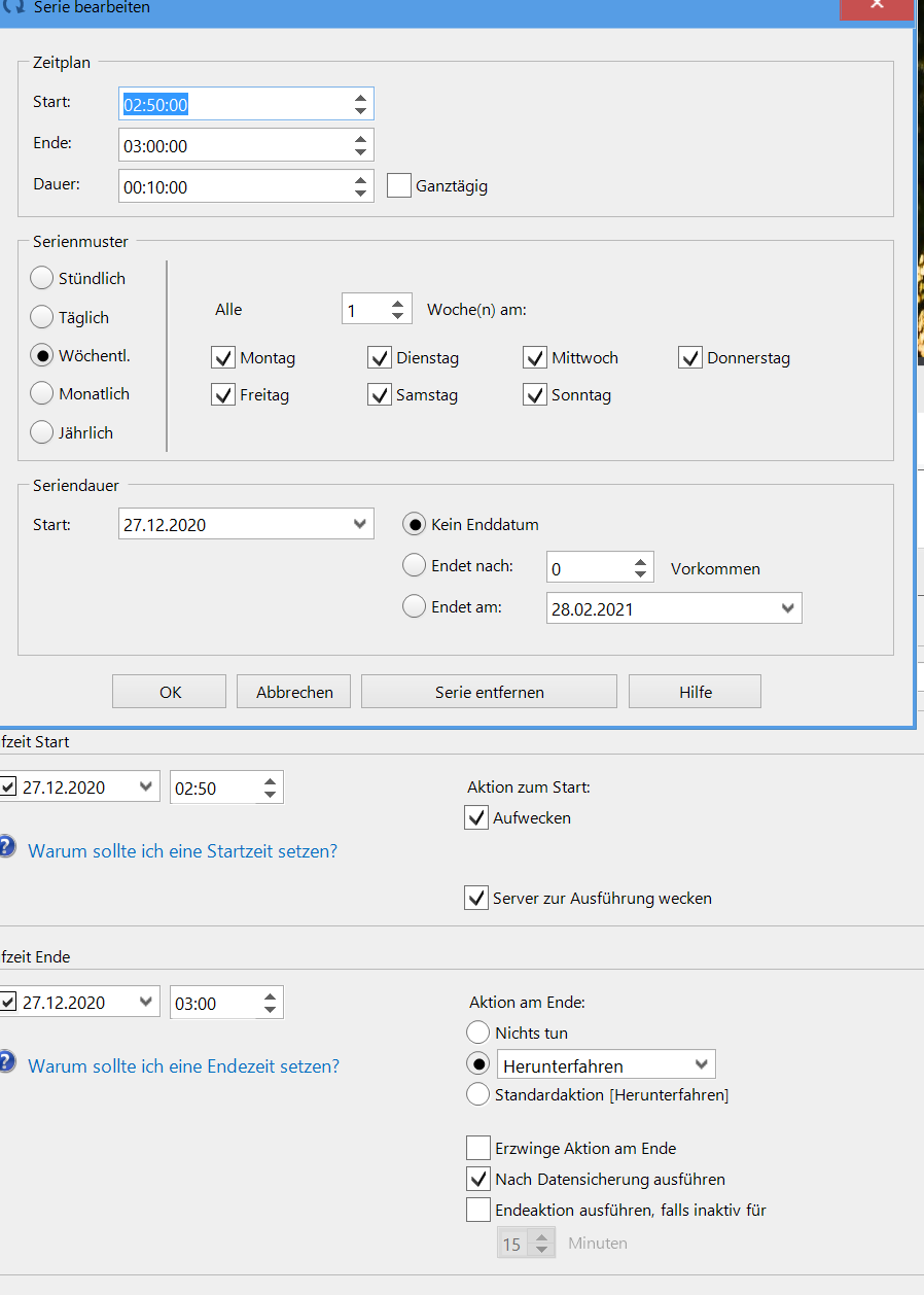

Update: Nach wie vor funktioniert es nicht, den Win10 Client nach einer Sicherung "Herunterzufahren". Was stattdessen passiert: Datensicherung erfolgt. Es passiert weiter nix. Win10 Client schläft irgendwann ein. "Herunterfahren" wird also nicht durchgeführt.
Meine Einstellungen für die Win10 Client Datensicherungsserie in der LO Konsole:
Screenshot 2021-01-02 102147.png (69.83 KiB) 7260 mal betrachtet

Das waren leider die Logs vom Server. Das Problem liegt vermutlich an Windows selbst. Sobald das Backup rum ist, greift die Energieverwaltung und startet den Standby.
Schick mir mal die Client-Logs.

Du hattest nur von Logs gesprochen. Da musste ich raten, habe "Server Logs" geraten und war damit falsch. Anyway: Hast ne PM mit den Client Logs.
Anmerkung: Ja klar greift irgendwann die Energieverwaltung des Client. Logisch. Wenn das in diesem Fall so wäre, dann wäre die Kombination der LO-Einstellungen "Aktion am Ende: Herunterfahren" + "Nach Datensicherung ausführen" gewollt wirkungslos. Und das kann ich mir eigentlich so nicht vorstellen.
