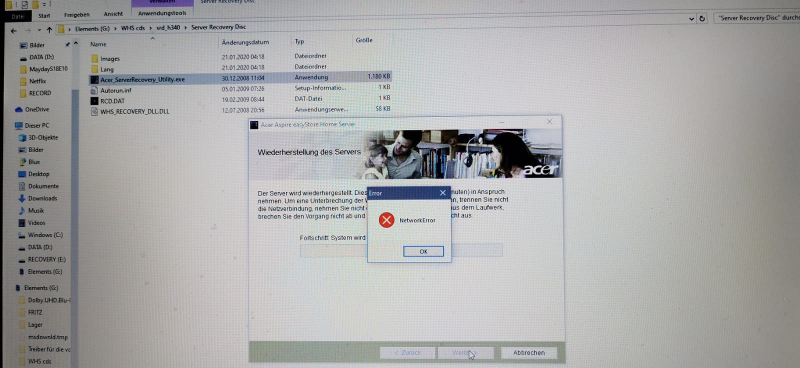

Aber wenn ich Installieren will vom Notebook mit der Server recover cd dann verbindet er sich und dann kommt wieder das nicht geschrieben werden konnte und am Laptop Network error.

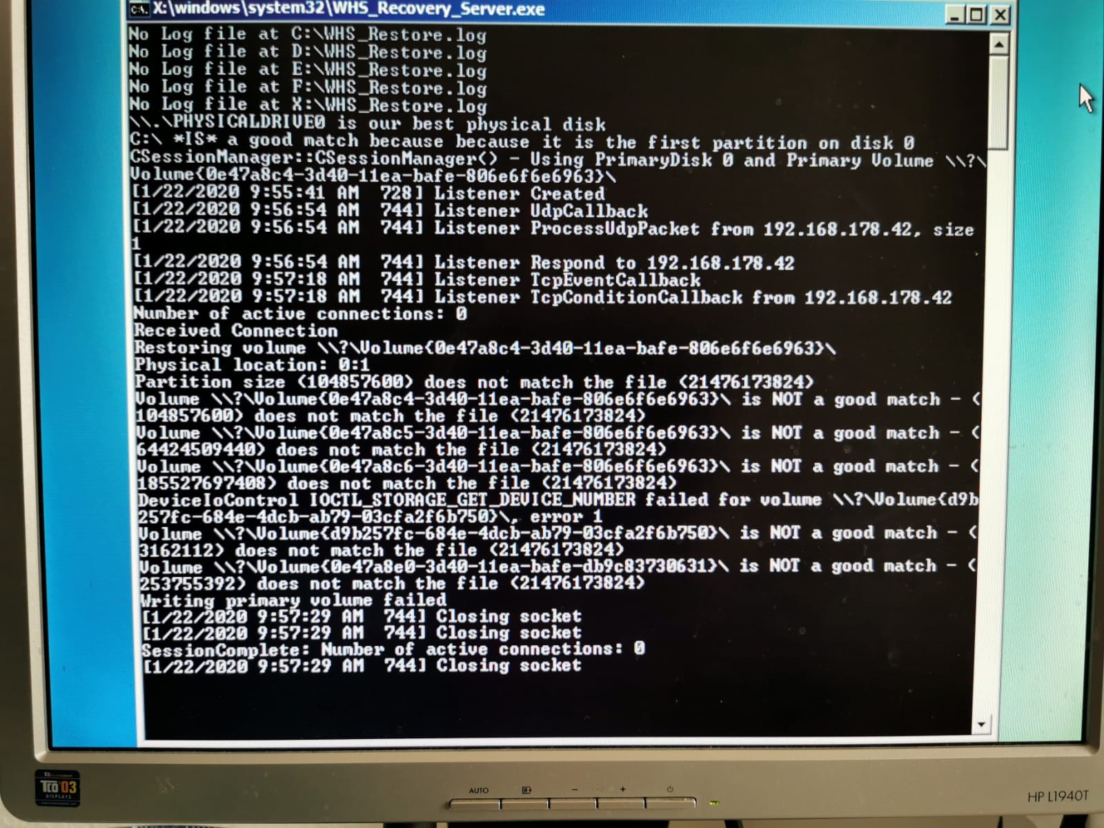

Das kommt jedesmal bei der Installation wie gesagt er findet den Minint und verbindet aber wenn er daten Aufspielen will sagt er das es nicht geht verstehe nicht so ganz warum wenn ich neue Platte kaufe ist die doch auch nicht formatiert und Partioniert.
Oder sind 232gb zu klein^^
Hatte nun auch mal mit der Platte getestet wo ich vorher Server 2011 drauf hatte da hatte er ja 3 Partiionen eingerichtet die nimmt er aber auch nicht.
Sorry das ich hier das Forum ganz alleine zumülle^^
Die erste Partition war 100mb groß und er sagt das die zu klein war verstehe ich das richtig.

kannst du bitte mal einen Screenshot der Fehlermeldung auf dem Client posten
ja, aber die nächste mit 64 GB müsste passen ... die Fehlermeldungen sind hier leider sehr schlecht und leider auch nirgendwo dokumentiert ... wenn ich dass richtig sehe, sind das bei dem Foto 5 Partitionen auf 3 "Platten" was war denn da außer der "alten" WHS-Platte mit 3 Partitionen und dem internen USB noch am System?

Hast du Option 1 (Server wieder herstellen) oder Option 2 (Werkseinstellungen) ausgewählt ?
Edit: wenn ich bei meinem Testsystem eine leere Platte einlege und dann die Option 1 auswähle dann sehen die Meldungen genau so aus wie bei dir :idea:
Aber was willst du denn wieder hesrtellen? da ist doch nix mehr von einem WHS v1 vorhanden :geek:
