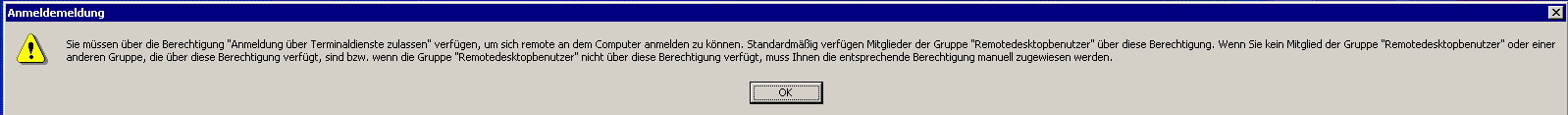

Wenn ich mich dort mit meiner Remote ID anmelden möchte steht da
Re: Keine Berechtigung - Fehler bei der Domaine
Verfasst: 20. Jul 2019, 14:49
von larry
Du must dich mit dem Benutzer Administrator und dem gleichen Kennwort wie für die Konsole anmelden.
Verfasst: 20. Jul 2019, 14:52
Du MUSST Administrator und zugehörige Passwort, das du bei der Installation vergeben hast, verwenden

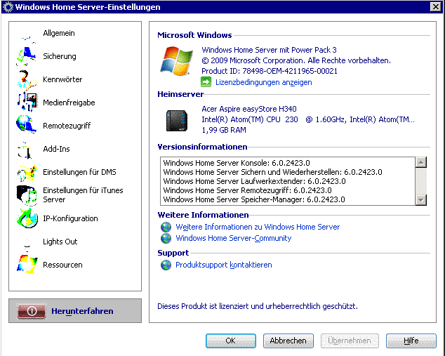

Hab jetzt PP3 installiert, aber wo sehe ich ob UR1 und UR2 installiert sind?
Verfasst: 20. Jul 2019, 17:56
Nur indirekt … am Besten du lädst dir mein Modul WHSDisks runter und lässt es dann auf dem WHS laufen
Im erzeugten Log gibt es einen Eintrag der z.B. so lautet
7 Einträge bei Updates
KB950193, KB956587, KB963032, KB968349, KB972421, KB979453, KB981089
alle verfügbaren Updates sind installiert
wenn er sagt "alle verfügbaren Updates sind installiert" dann sind UR1 und UR2 installiert … ich habe leider nicht mehr im Kopf welche KB das sind, das steht aber auch irgendwo hier im Forum ;)

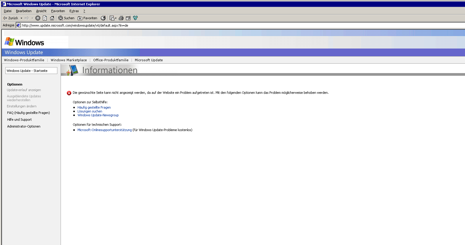

Hab da nur 3 Einträge und es steht nicht darunter, dass alle Updates installiert sind. Wenn ich dann Start > Alle Programme > Windows Update drücke dann komm ich in den IE.
Verfasst: 20. Jul 2019, 19:33
Welche 3 Einträge denn?
Ist rechts in der Taskleiste ein Hinweis / Icon für Updates zu sehen?
Das der IE kommt ist schon ok, leider bekommst du die Fehlermeldung die manchmal kommt und wobei mir nicht klar ist warum die kommt

Mach bitte noch einmal einen Screenshot von Konsole > Einstellungen > Ressourcen
