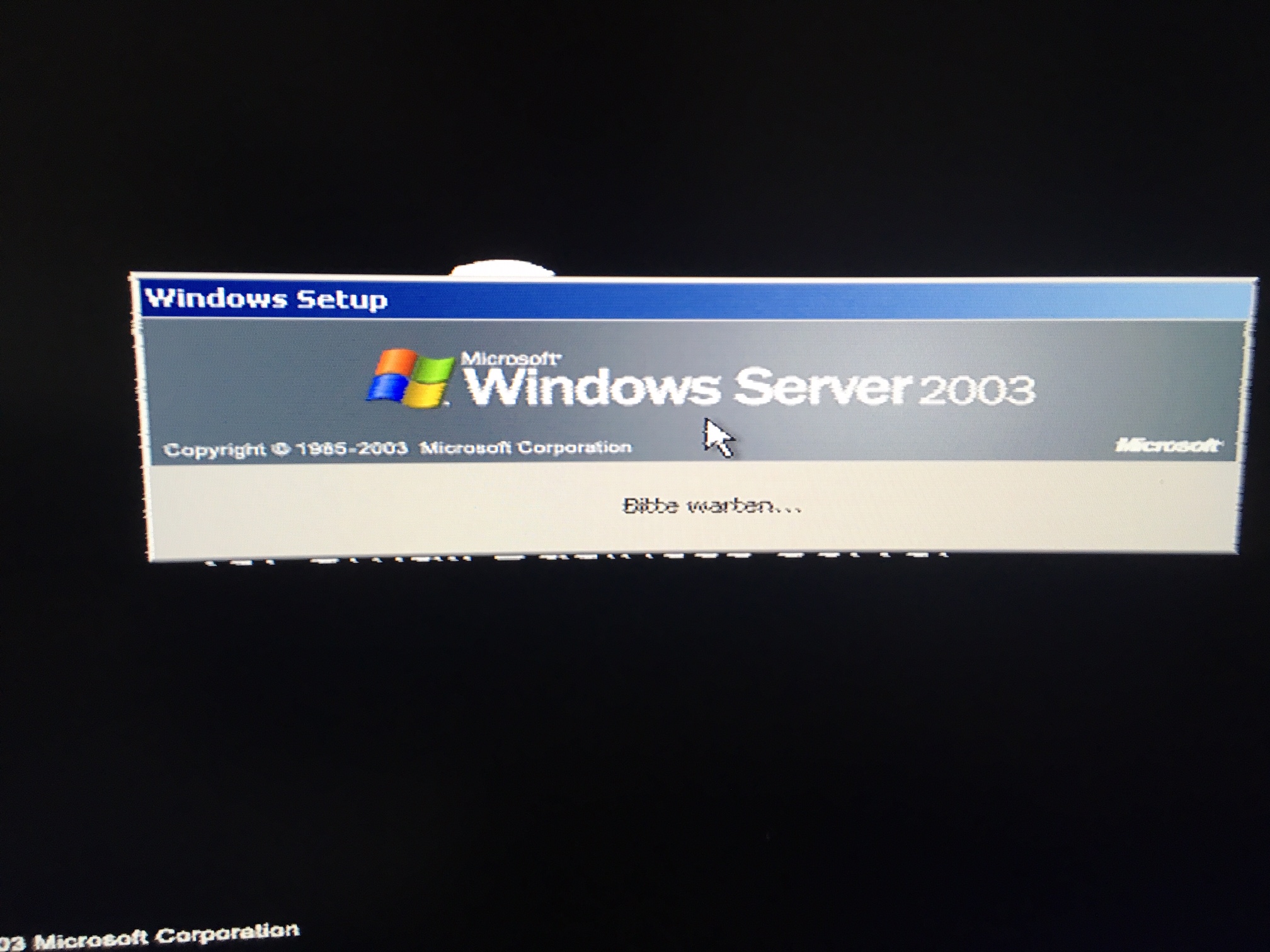

Ich habe gerade den Server ausmachen wollen um die Platten raus zu nehmen, da sehe ich das LAN auf einmal blinkt. Auch hat sich der Bildschirm jetzt verändert. Siehe Screenshot....
Die Fritzbox sieht den Server allerdings nicht.... Kann ich es noch mal probieren? Bzw. was müsste ich jetzt auf dem Client starten? da habe ich inzwischen alle Fenster zu gemacht....

Das sieht nach Wackelkontakt aus … das Bild vom Server ist genau das, was als nächstes erwartet wird
Probiere es noch mal komplett aus

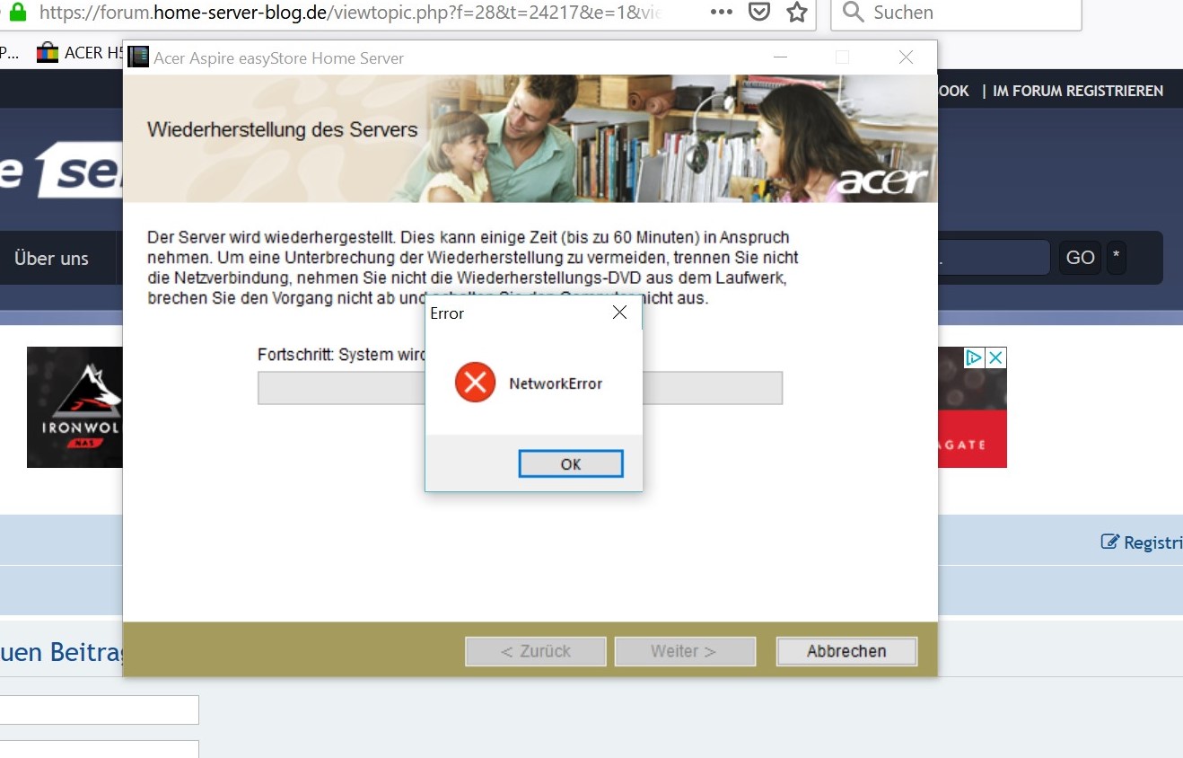

Ich habe den Server nicht bewegt und es noch mal !!! 3 mal !! probiert. Es passiert leiderimme das gleiche wie bisher immer zuvor. Erst findet er den Server macht offensichtlich die Wiederherstellugn und nach dem Neustart bleibt er bei dem Schwarz/weiß bildschirm hängen. :-( EIn Wackelkontakt glaube ich also nicht, weil ich es vorher ja auch schon etliche male probiert habe und es bis zum Neustart immer funktioniert.
Ich habe es jetzt auch mit einer anderen Platte probiert. Die 3 anderen Platten raus, Systemplatte getauscht. Ich habe beide Optionen probiert (Wiederherstellung als auch Werkseinstellung wiederherstellen) mit jeweils folgendem Ergebnis:
andere hdd.jpg (180.46 KiB) 10983 mal betrachtet
Wo jetzt der Zusammenhang zwischen anderer Platte und einem angeblichen Network Error bestehen soll... macht mich langsam ein bischen wahnsinnig :oops: :shock: :roll: :roll: :twisted: :nw

Fabian hat geschrieben: 17. Jul 2019, 00:18 Wo jetzt der Zusammenhang zwischen anderer Platte und einem angeblichen Network Error bestehen soll... macht mich langsam ein bischen wahnsinnig :oops: :shock: :roll: :roll: :twisted: :nw
mit einer leeren Platte macht die Option 1 keinen Sinn (es ist ja nichts zum Wiederherstellen da) ... und in beiden Fällen sind Einstellungen der vorherigen Konfiguration in der Registry jetzt nicht mehr vorhanden … oder kommt diese Meldung ganz am Anfang bevor er überhaupt versucht etwas auf den H340 zu laden? Dann ist die Platte nicht OK, genaueres sieht man dann in den Logs die auf dem Server weiß auf schwarz geschrieben werden (Platte zu klein, schon formatiert, etc. …)
