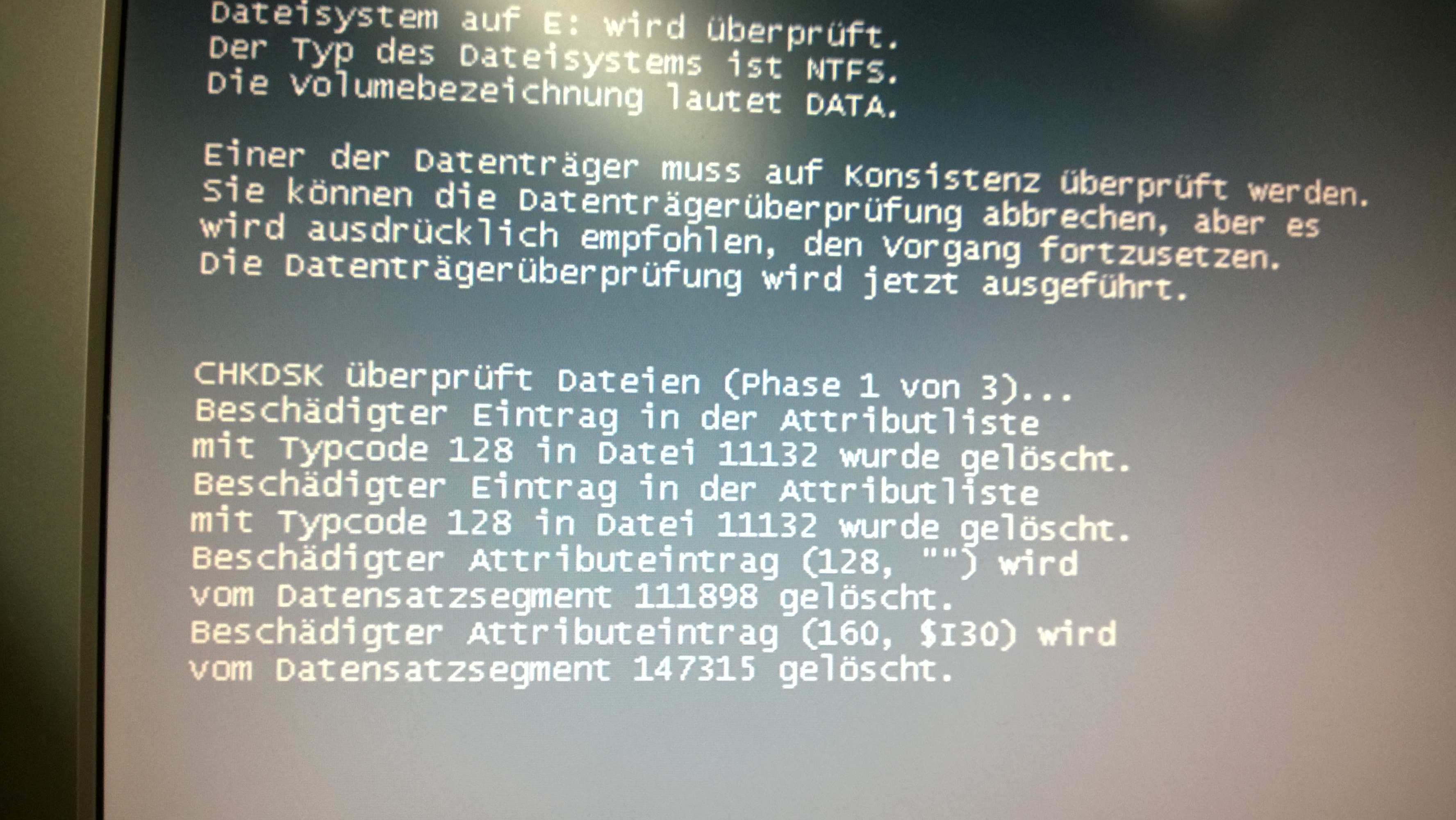

Im Moment kann ich den WHS nicht starten, ohne dass eine Datenträger-Überprüfung startet (die, glaube ich, auch nicht übersprungen werden kann).

Ich bin mir nicht sicher was du genau mit "Datenträgerüberprüfung" meinst ... kannst du ein Foto oder Screenshot machen ?

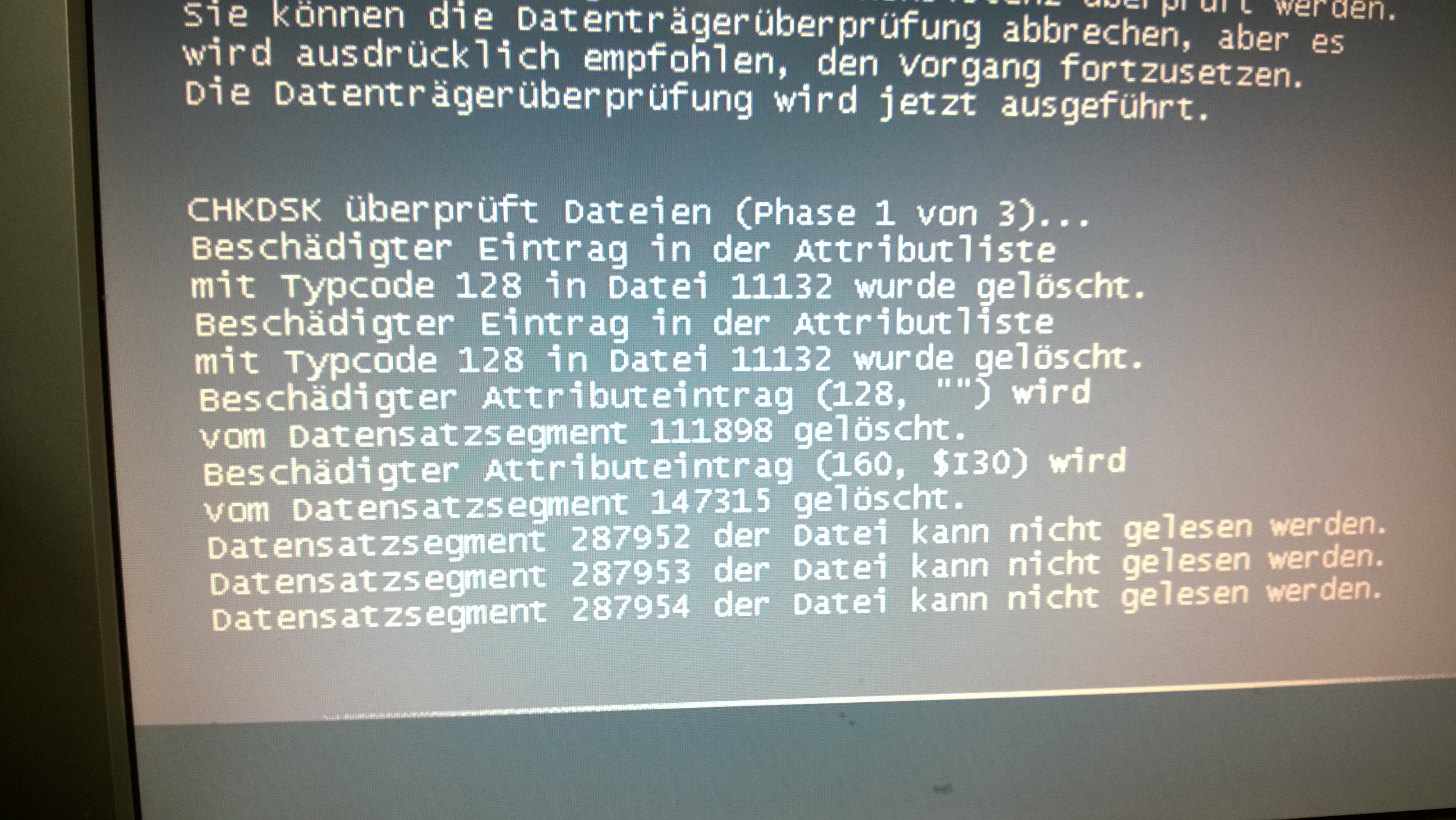

Nobby1805 hat geschrieben: 20. Dez 2017, 11:42 Ich bin mir nicht sicher was du genau mit "Datenträgerüberprüfung" meinst ... kannst du ein Foto oder Screenshot machen ?
Ich hatte gestern Fotos gemacht:

Das kommt nicht mehr wenn die Platte ausgebaut ist ...Die defekte Platte bleibt einfach draußen und muss dann "nur" noch über die Konsole aus der Konfiguration entfernt werden

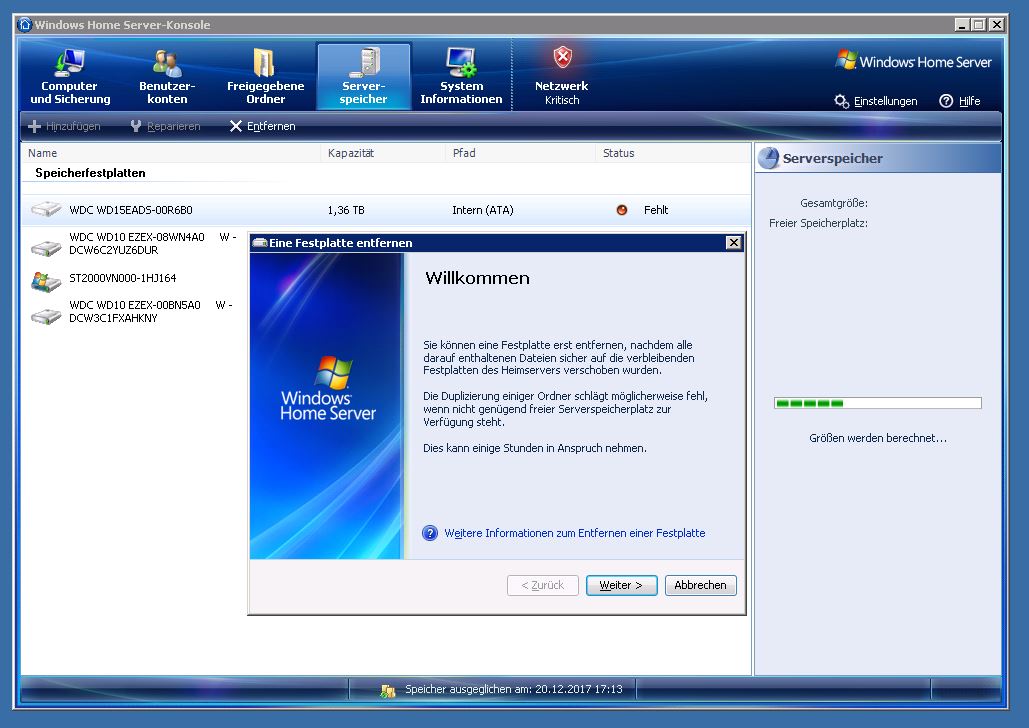

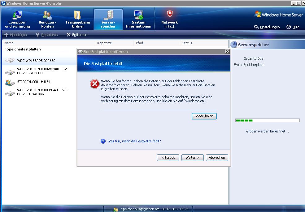

14Schnitzer hat geschrieben: 20. Dez 2017, 15:41 Aber jetzt kommt eine Meldung, die ich nicht verstehe:
"Sie können eine Festplatte erst entfernen, nachdem die darauf enthaltenen Dateien sicher auf die verbleibenden Festplatten des heimservers verschoben wurden ..."
wann kommt diese Meldung ? Nachdem du das Entferfnen der alten Platte angestossen hast ?
Mach mal einen Screenshot von "Konsole > Serverspeicher"
Die alte (defekte) Platte, die ich logisch (aus dem Verzeichnis) entfernen will, habe ich aber physisch schon entfernt. Was soll die Meldung also? Müsste die alte Platte physisch doch eingesetzt sein, damit "die darauf enthaltenen Dateien .... verschoben" werden können?
Nein, denn wenn die Platte drin ist dann hängt sich das System ja auf ... die Daten sollen auch nicht von der (nicht existierenden) Platte verscghoben werden sondern neu dupliziert werden ... lass mich erst mal den Screenshot ansehen ... und dann lade dir beitte mein Tiool WHSDisks auf den WHS, führe es aus und schicke mir den erstellte Logfile
14Schnitzer
Beiträge: 265
Registriert: 26. Sep 2009, 14:07
Re: H340 startet beim Booten Recovery_Server.exe
Beitrag von 14Schnitzer »
Noby1805 hat geschrieben: 20. Dez 2017, 15:41 wann kommt diese Meldung ? Nachdem du das Entferfnen der alten Platte angestossen hast ?
ja
20171220 WHS Meldung nach Aufruf Entfernen WD15.JPG (115.35 KiB) 79815 mal betrachtet
Noby1805 hat geschrieben: 20. Dez 2017, 15:41 die Daten sollen auch nicht von der (nicht existierenden) Platte verscghoben werden sondern neu dupliziert werden ...
Also ist die Meldung einfach nur missverständlich und ich kann auf "Weiter" klicken. Dann kommt aber folgende Meldung:
Warnmeldung - Daten gehen verloren.JPG (99.89 KiB) 79813 mal betrachtet
Noby1805 hat geschrieben: 20. Dez 2017, 15:41 Mach mal einen Screenshot von "Konsole > Serverspeicher"
2 WD a 1 TB heute hinzugefügt
20171220 WHS Konsole über Remote.JPG (85.01 KiB) 79815 mal betrachtet

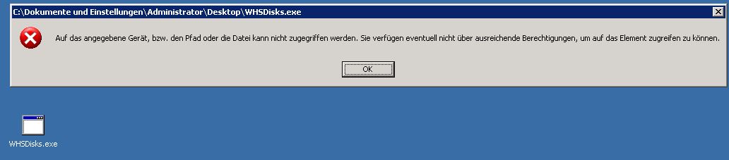

Noby1805 hat geschrieben: 20. Dez 2017, 15:41 und dann lade dir beitte mein Tiool WHSDisks auf den WHS, führe es aus und schicke mir den erstellte Logfile
Das tool habe ich schon auf dem Desktop.
Fehlermeldung beim Ausführen über Remotedesktopverbindung:
Fehlermeldung WHDisks über Remotedesktop.JPG (34.7 KiB) 79815 mal betrachtet
direkt auf dem WHs ausgeführt, gibt es die selbe Fehlermeldung

Zu den Screenshot 1+2 ... das habe ich doch geschrieben, dass es Datenverlust gibt ... aber eben NUR bei den NICHT duplizierten Daten

Zum WHSDisks ... was meinst du mit der Unterscheidung "Ausführen über Remotedesktopverbindung" und "direkt auf dem WHS au8sgeführt" ?
Wie hast du das EXE denn auf den Desktop kopiert? Startest du mit Doppelklick? Oder wie? Du bist als Admin angemeldet? Oder?

Nobby1805 hat geschrieben: 20. Dez 2017, 20:03 Zu den Screenshot 1+2 ... das habe ich doch geschrieben, dass es Datenverlust gibt ... aber eben NUR bei den NICHT duplizierten Daten
O.k., d.h., ich werde also einfach wieder auf "Weiter" klicken

Nobby1805 hat geschrieben: 20. Dez 2017, 20:03 Zum WHSDisks ... was meinst du mit der Unterscheidung "Ausführen über Remotedesktopverbindung" und "direkt auf dem WHS au8sgeführt" ?
Ausführen über Remotedeskopverbindung: Gemeint ist, den WHS-Desktop von einem client aus (Name: PC1) per Windows-Funktion " Remotedeskopverbindung" (das Fenster/die Funktion nennt sich so) anzusteuern und dann auf dem Desktop, den ich auf PC1 als Fenster habe, das Icon WHSDisks anzuklicken.
Direkt auf dem WHS ausgeführt: Gemeint ist, mit Monitor, Tastatur und Maus, die direkt am H340 angeschlossen sind, auf dem Desktop des H340/WHS das Icon WHSDisks anzuklicken.
Nobby1805 hat geschrieben: 20. Dez 2017, 20:03 Wie hast du das EXE denn auf den Desktop kopiert? Startest du mit Doppelklick? Oder wie?
auf den Desktop kopiert habe ich es, indem ich es zunächst auf client "PC1" aus dem Internet geladen habe, dann anschließend in einen freigegebenen Ordner auf dem WHs kopiert und von dort auf den Desktop des WHS gelegt habe. Gestartet mit Doppelklick.
Nobby1805 hat geschrieben: 20. Dez 2017, 20:03 Du bist als Admin angemeldet? Oder?
Das weiß ich eigentlich gar nicht. Auf PC1 habe ich automatisch Administrator-Rechte. Über " Remotedeskopverbindung" (ausgeführt auf PC1) melde ich mich auf dem WHS mit dem Namen "Administrator" an. Auf dem H340 selbst melde ich mich (mit am H340 angeschlossenen Monitor, Tastatur, Maus) ebenfalls mit dem Namen "Administrator" an -ich bin davon ausgegangen, dass ich dann auch Admin-Rechte habe.

Ja, dann bist du Admin ... und ich habe keine Idee warum du WHSDisks nicht ausführen kannst, das hat bei gleicher Vorgehensweise schon zig mal funktioniert :(
