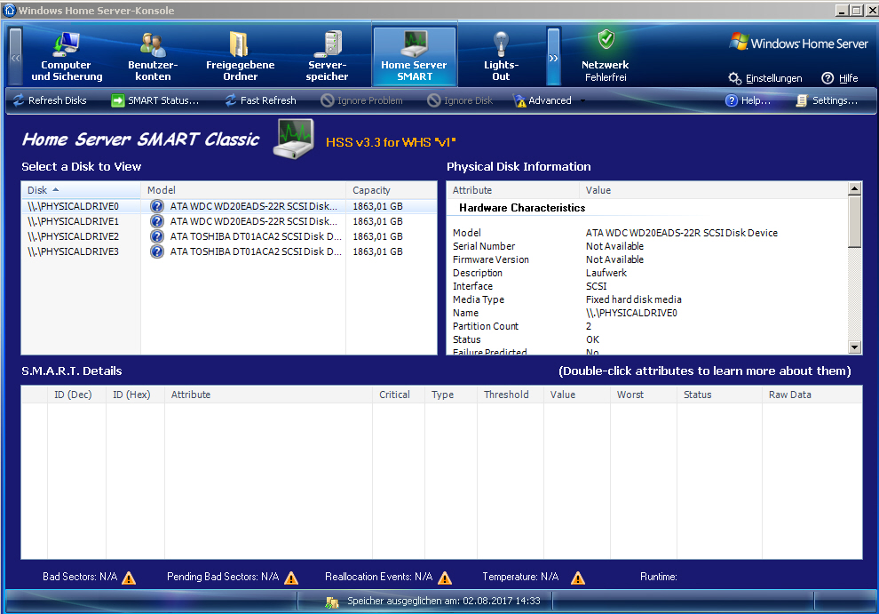

1. WHSSmartCLASSIC
Habe WHSSmartCLASSIC für V1 (V 3.3.) als Add-In installiert. Er meldet "Disk Status Unknown" auf allen vier Disks (Disks sind mit grauem Fragezeichen kekennzeichnet). Ein weitere Meldung "WMI Failure Predicted: False" steht dagegen auf grün, "not detecting any problems".

1) Mach mal einen Screenshot der Anzeige in der Konsole ... das was du schreibst passt irgendwie gar nicht zu dem was ich bei mir sehe :nw

Screenshot WHSClassicSmart:
20180802 Screenshot WHSSmartClassic.JPG (416.92 KiB) 16558 mal betrachtet

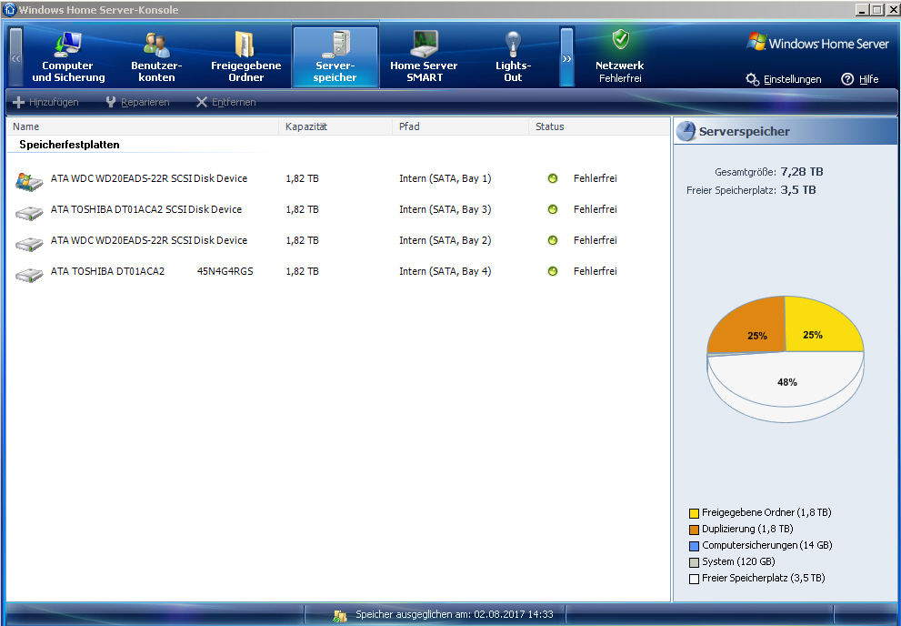

Screenshot Konsole(Serverspeicher):
20180802 Screenshot Serverspeicher.JPG (286.54 KiB) 16558 mal betrachtet

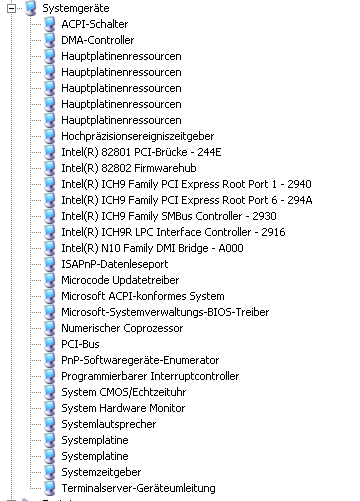

Geräte-Manager bei IDE ATA/ATAPI-Controller
Das finde ich leider auch nicht unter diesem Namen, das liegt aber sicher an meinen fehlenden Kenntnissen. Ich habe daher einen Screenshot von den Systemgeräten gemacht:
20180802 Screenshot Systemgeräte.JPG (120.63 KiB) 16558 mal betrachtet
Wo soll ich nachsehen... ?

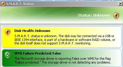

Wo siehst du denn beim SMART "WMI Failure predicted"?
Beim 2. Screenshot der Konsole steht rechts unten "System, 120 GB" ...das ist ungewöhnlich, normal sind ca. 20 GB, hast du da irgendwann mal etwas an der Konfiguration manipuliert?
Beim Geräte-Manger musst du die Systemgeräte wieder einklappen ... den Plattencontroller findest du eigentlich etwas höher zwischen Grafikkarte und Laufwerke ...

Plattencontroller:
Ich fürchte leider nicht...:
20180802 Screenshot Geräte.JPG (47.21 KiB) 16539 mal betrachtet

WMI Failure predicted:
20180802 Screenshot WMIpedicted.jpg (103.85 KiB) 16539 mal betrachtet
Kommt bei allen Platten (bei Anklicken von S.M.A.R.T. Status).

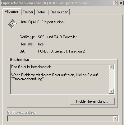

Und klapp mal im Gerätemanager SCSI- und RAID Controller auf
Edit: da gibt es dann doch einige Abweichungen zwischen dem H340 und H341 ... mehr als ich dachte

Gerätemanager:
20180803 Screenshot Raid-Controller_I.JPG (12.85 KiB) 16499 mal betrachtet
20180803 Screenshot Raid-Controller_II.jpg (73.77 KiB) 16499 mal betrachtet
20180803 Screenshot Raid-Controller_III.jpg (88.93 KiB) 16499 mal betrachtet
Ich hoffe, das hilft weiter....

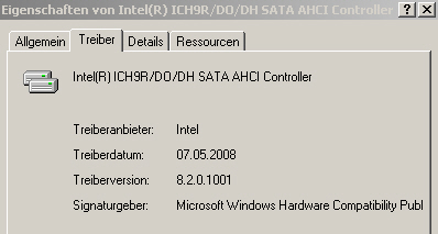

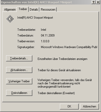

So, ich habe nun
- den Treiber aktualisiert (danke für den Link):
20170803 Screenshot Raid-Controller Treiber aktualisiert.JPG (40.71 KiB) 16486 mal betrachtet

- SMARTClassic: Erkennt nun die Platten und meldet gesunde Systemfestplatte, allerdings erhöhte Temperatur (wie ich ...); Der WMI-Fehler taucht nicht mehr auf.
Soll ich noch etwas anderes analysieren ?
