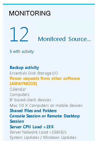

Ich stelle später eine Testversion online, die den AWAYMODE erkennt und während der Zeit den Standby unterdrückt. Vielleicht lässt sich das so lösen.

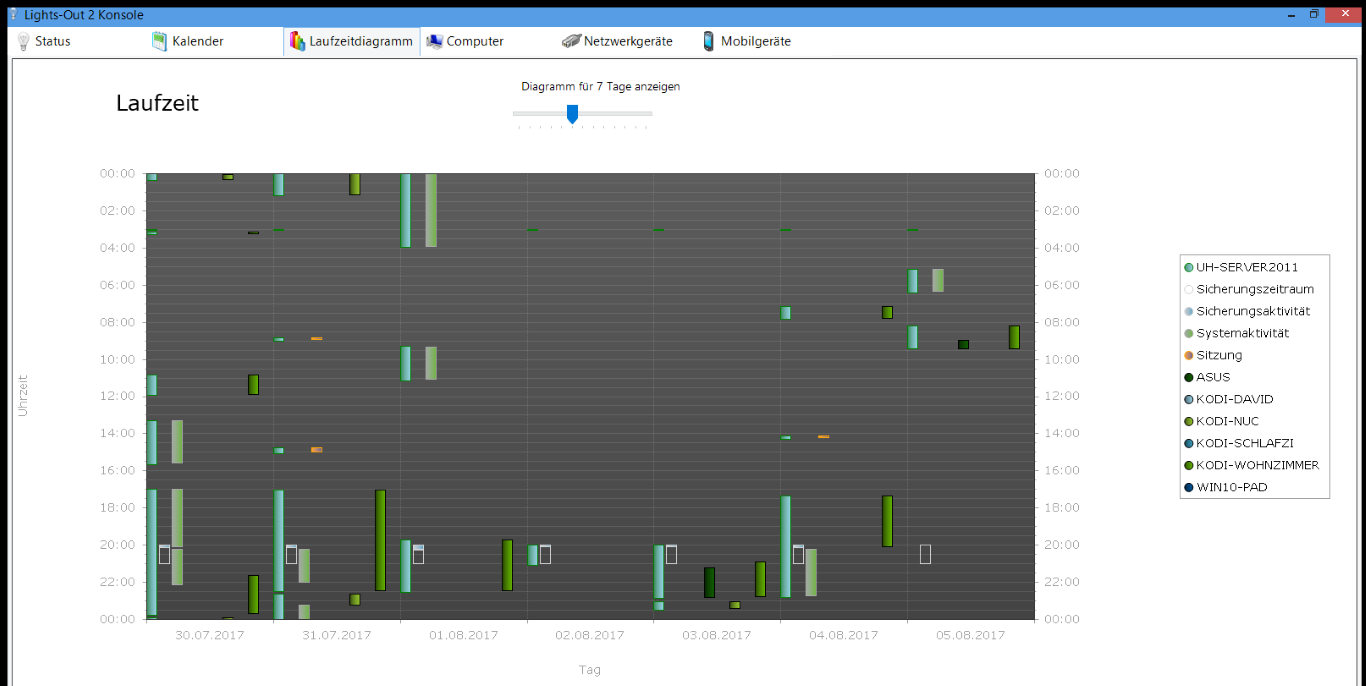

Der Fix von Martin hat das Problem gelöst. Darüber hinaus ist auch das Problem gelöst, dass der Rechner immer mal wieder Phasen hat, in denen er einfach mal für ein paar Stunden im Takt aufgewacht ist, ohne dass ein Client aktiv war. Ich hatte das Problem immer darauf geschoben, dass ich mich per RDP auf dem Server aufgehalten hab und eventuell die Abmeldung vergessen habe...
Mit dem Fix wacht der Server jetzt nur noch auf, wenn die Aufgabenplanung eine Aufgabe erledigt, oder ein Client das Aufwachen anfordert.
