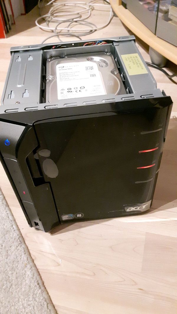

Nun sagt mir das Recovery eine Dauer von ca. 60 min. voraus. Bin zwischendrin weggegangen. Als ich nach 2,5 h wieder heimgekommen bin, lief der Fortschrittsbalken immer noch und es wurden immer noch fleißig Daten kopiert. Nach ca. 3h war es dann fertig. Nachdem ich "weiter" geklickt habe sollte der Server neu gestartet werden. Er ging aus und wieder an. Das i blinkte erst blau, wurde dann aber durchgehend rot und die zwei mittleren LEDs der Platten leuchten auch rot:

Da bin ich jetzt verblüfft, so ein Verhalten ist mir bisher nicht bekannt ... zu deinem Foto: da ist ja die 2. und 3. LED rot ... ich hatte gedacht, der 2. Schacht sei leer ... oder was ist da drin ?
Neee, da ist nichts drin. Der 2. Schacht ist leer. Und der WHS ist mit dem Client direkt verbunden. Kein Internet, keine Firewall, kein Virenscanner... :nw
