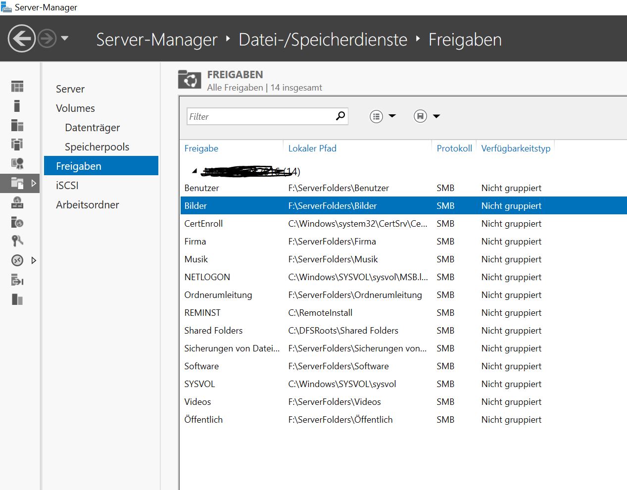

Re: Serverprobleme
ich verwalte die Freigaben über den Server Manager
- Server_Manager.JPG (151.41 KiB) 7448 mal betrachtet
