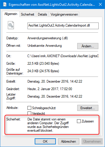

Bitte prüft mal, ob die DLL eventuell durch den Download aus dem Internet geblockt ist:
Bitte Zugriff zulassen und dann den Dienst (oder den Server) nochmals neu starten!
Re: API Kalender
Verfasst: 2. Jan 2017, 17:14
von Martin
Das passiert wenn zum Entpacken der im Explorer eingebaute Unzipper verwendet wird. Der überträgt die Downloadinfo an die ausgepackten Dateien. Wird 7zip oder Winrar verwendet, passiert dies nicht.
