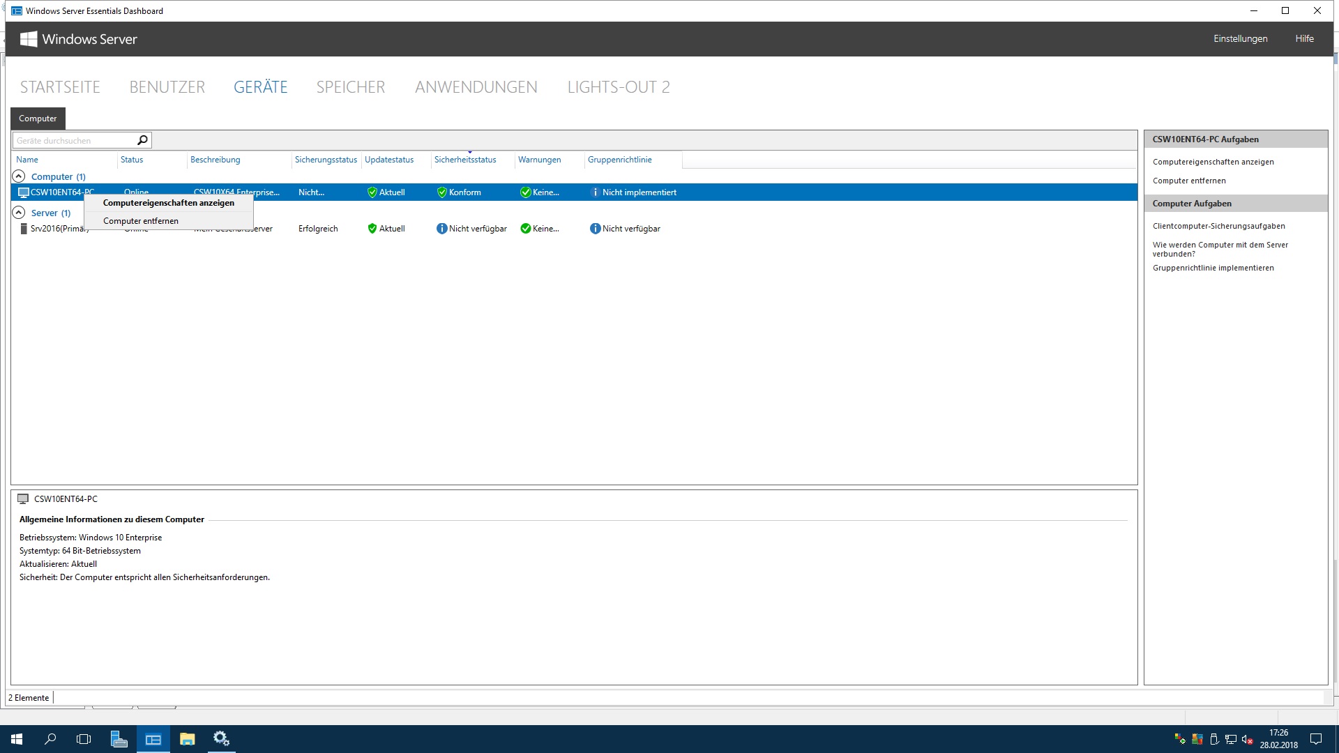

bei mir tritt das gleiche Problem auf! Ich habe aber kein Upgrade von 2012 auf 2016 gemacht! Das Problem ist, das ich Anfang die Clientsicherung im Dashboard komplett deaktiviert habe und jetzt gar keine Sicherung, auch auf dem Client nicht mehr starten kann, da der Menüpunkt jetzt auch bei mir fehlt!

Ein genereller Bug scheint es aber nicht zu sein.
Bei mir habe ich den Server 2016 Essentials ca. 3 Wochen am laufen. Die Menüpunkte sind nach wie vor vorhanden.
Mitlerweile werden 11 Win 10 Clients gesichert. Alle wurde mit SkipDomainJoin eingebunden.
Evtl. sollte mal jeder, der das Problem hat etwas mehr über sein Systemumgebung schreiben, damit man das etwas eingrenzen kann.
Beim Threadersteller scheint es ja "nur" Windows 8.1 Clients betroffen zu haben und die Win 10 Clients gehen.

War bei mir auch eine saubere Neuinstallation. Clients sind alle auf Windows 10.
Das Backup für einen neuen Client kann ich gar nicht mehr konfigurieren/einrichten, da die entsprechenden Menüpunkte fehlen.
Re: Clientsicherung im Dashboard
Verfasst: 27. Mär 2018, 12:44
von Unchained
Unchained hat geschrieben: 25. Mär 2018, 19:18 Das Backup für einen neuen Client kann ich gar nicht mehr konfigurieren/einrichten, da die entsprechenden Menüpunkte fehlen.
OK, sind jetzt wieder da. Habe den Connector nochmals installiert.
Verfasst: 27. Mär 2018, 12:49
von Käpsele
Ja, durch die erneute Connector-Installation ist die Einstellmöglichkeit wieder da, zumindest bis zum nächsten Neustart...
