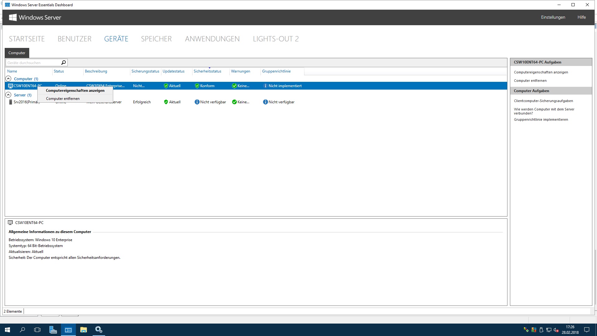

bei mir tritt das gleiche Problem auf! Ich habe aber kein Upgrade von 2012 auf 2016 gemacht! Das Problem ist, das ich Anfang die Clientsicherung im Dashboard komplett deaktiviert habe und jetzt gar keine Sicherung, auch auf dem Client nicht mehr starten kann, da der Menüpunkt jetzt auch bei mir fehlt!

Hallo ChrisS,
dein Beitrag ist ja recht kurz, aber um deine "vermeintliche" Frage zu beantworten.
Es handelt sich um einen Bug, der bisher durch MS nicht gelöst wurde und aller
Wahrscheinlichkeit nach auch nicht mehr behoben wird. :(
Mehr dazu hier viewtopic.php?f=92&t=23430#p169759

War bei mir auch eine saubere Neuinstallation. Clients sind alle auf Windows 10.
Das Backup für einen neuen Client kann ich gar nicht mehr konfigurieren/einrichten, da die entsprechenden Menüpunkte fehlen.

Unchained hat geschrieben: 25. Mär 2018, 19:18 Das Backup für einen neuen Client kann ich gar nicht mehr konfigurieren/einrichten, da die entsprechenden Menüpunkte fehlen.
OK, sind jetzt wieder da. Habe den Connector nochmals installiert.

larry hat geschrieben: 27. Mär 2018, 14:26 Das ist dann immer Clientbezogen?
Sprich Connector neu installiert, dann ist der Menüpunkt bei dem einen Client da und bei den restlichen immer noch nicht?
Ja, ist Client bezogen.
Ich habe jetzt noch einmal auf einem Client Deine Anleitung umgesetzt und den Server abschließend rebootet. Bei diesem Client sind die Menüpunkte dann immer noch vorhanden.
Die anderen Clients haben diese Menüpunkte trotzdem (noch) nicht.
Update:
So, zweiten Client neu eingerichtet; Server und Client neu gestartet. Menüpunkte beim ersten Rechner weg; beim Zweiten sind diese noch sichtbar. :nw

OK, habe den Fehler bei mir nun gefunden. :D
Mein DNS Server war nicht richtig konfiguriert. dcdiag /test:dns zeigte Verbindungsfehler zum AD an.
Nun sind auf allen Clients die Menüpunkte wieder zu sehen. :)
