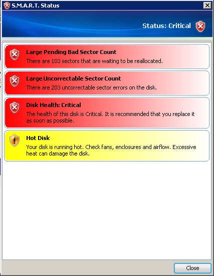

Den Screenshot meinte ich nicht... Nicht die Übersicht sondern die Detailübersicht der Platte
Beide Alternativen sind nicht anwenderfreundlich
Re: Windows Home Server 2003 - Sicherungsdienst wird nicht ausgeführt
Verfasst: 1. Nov 2016, 17:26
von Tobi99as
Das hier ? :
Verfasst: 1. Nov 2016, 19:24
Das scheint mir allerdings nicht die aktuelle/richtige Version des WHS SMART zu sein ... aktuell ist HSS v3.3 für WHS "v1" ... aber das sollte auch nichts am Ergebnis ändern
Wieso ist die Platte denn so heiß ? Höhere Temperaturen können zu solchen Fehlern führen ...
