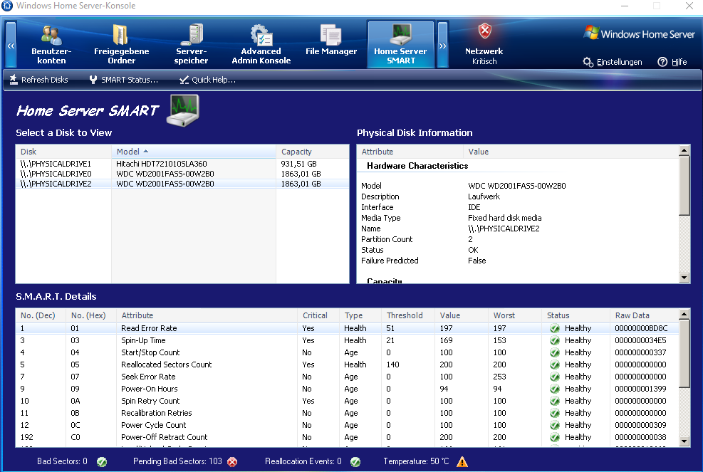

Sind die pending bad sectors das einzige Problem der Platte oder gibt es noch weitere ? Mach am besten mal einen Screenshot und poste den ...

Hier der Screenshot :
2016-11-01 15_07_38-Windows Home Server-Konsole.png (51.54 KiB) 15268 mal betrachtet
Vielleicht bringt dir der Screenshot etwas! :D
Bezüglich den 2 Methoden - Für welche würdest du dich entscheiden und weshalb? Welche ist mehr anfängerfreundlich?

Den Screenshot meinte ich nicht... Nicht die Übersicht sondern die Detailübersicht der Platte

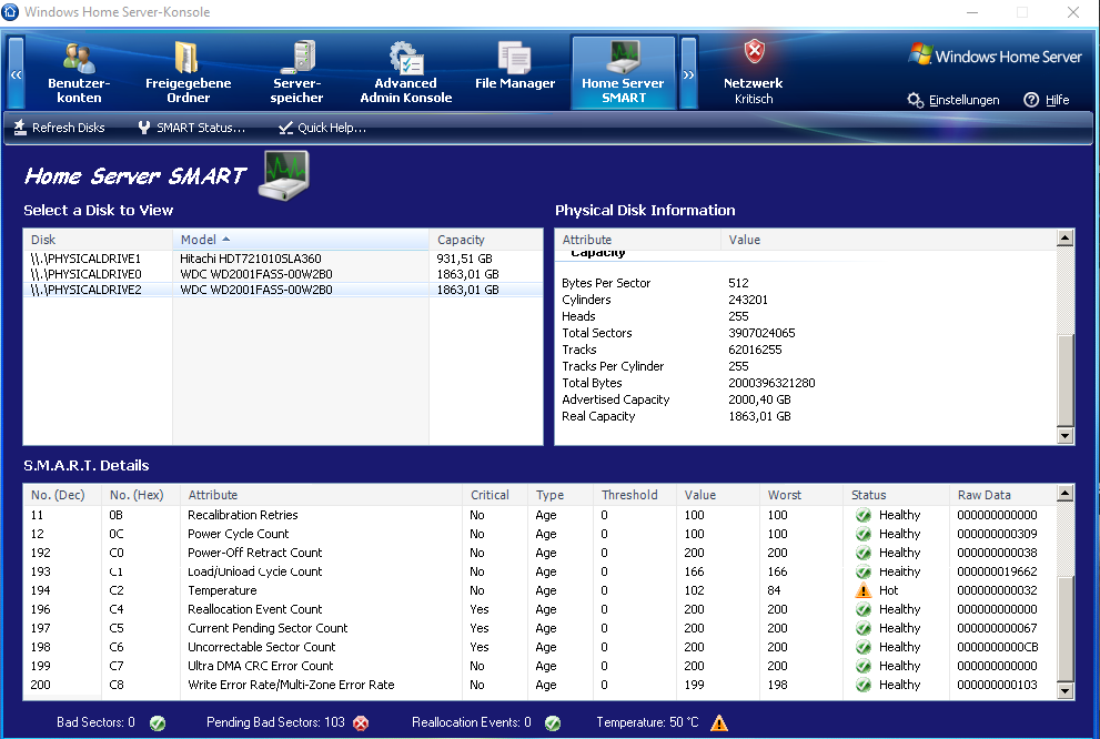

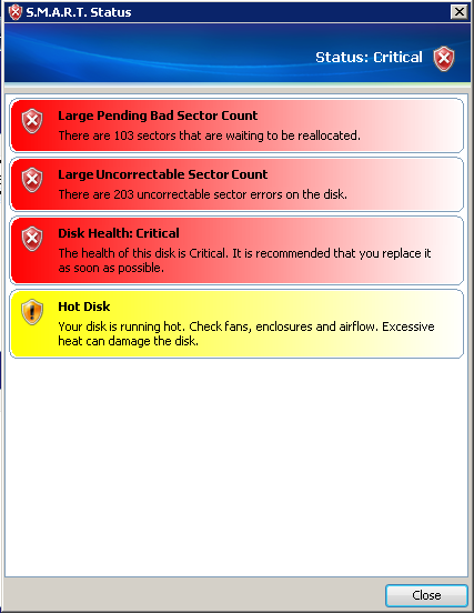

Das hier ? :
2016-11-01 17_29_21-Windows Home Server-Konsole.png (142.88 KiB) 15243 mal betrachtet
2016-11-01 17_28_48-Windows Home Server-Konsole.png (147.51 KiB) 15243 mal betrachtet
Re: Windows Home Server 2003 - Sicherungsdienst wird nicht ausgeführt
Das scheint mir allerdings nicht die aktuelle/richtige Version des WHS SMART zu sein ... aktuell ist HSS v3.3 für WHS "v1" ... aber das sollte auch nichts am Ergebnis ändern
Wieso ist die Platte denn so heiß ? Höhere Temperaturen können zu solchen Fehlern führen ...
Noch eine Info am Rande. Von ein paar Tagen konnte ich noch keine Sicherung von den Computern (Clients) machen. Auf einmal geht's - Keine Ahnung weshalb.
Vermutlich hat der Sonntägliche Recovery-Lauf etwas repariert ...
Ich würde vermutlich das klonen versuchen ... hast du denn eine Möglichkeit irgendwo 2 SATA-Platten anzuschließen um dort das klonen durchzuführen ? Die Quellplatte darf beim klonen ja nicht verwendet werden, also geht es nicht auf dem damit gebooteten WHS
