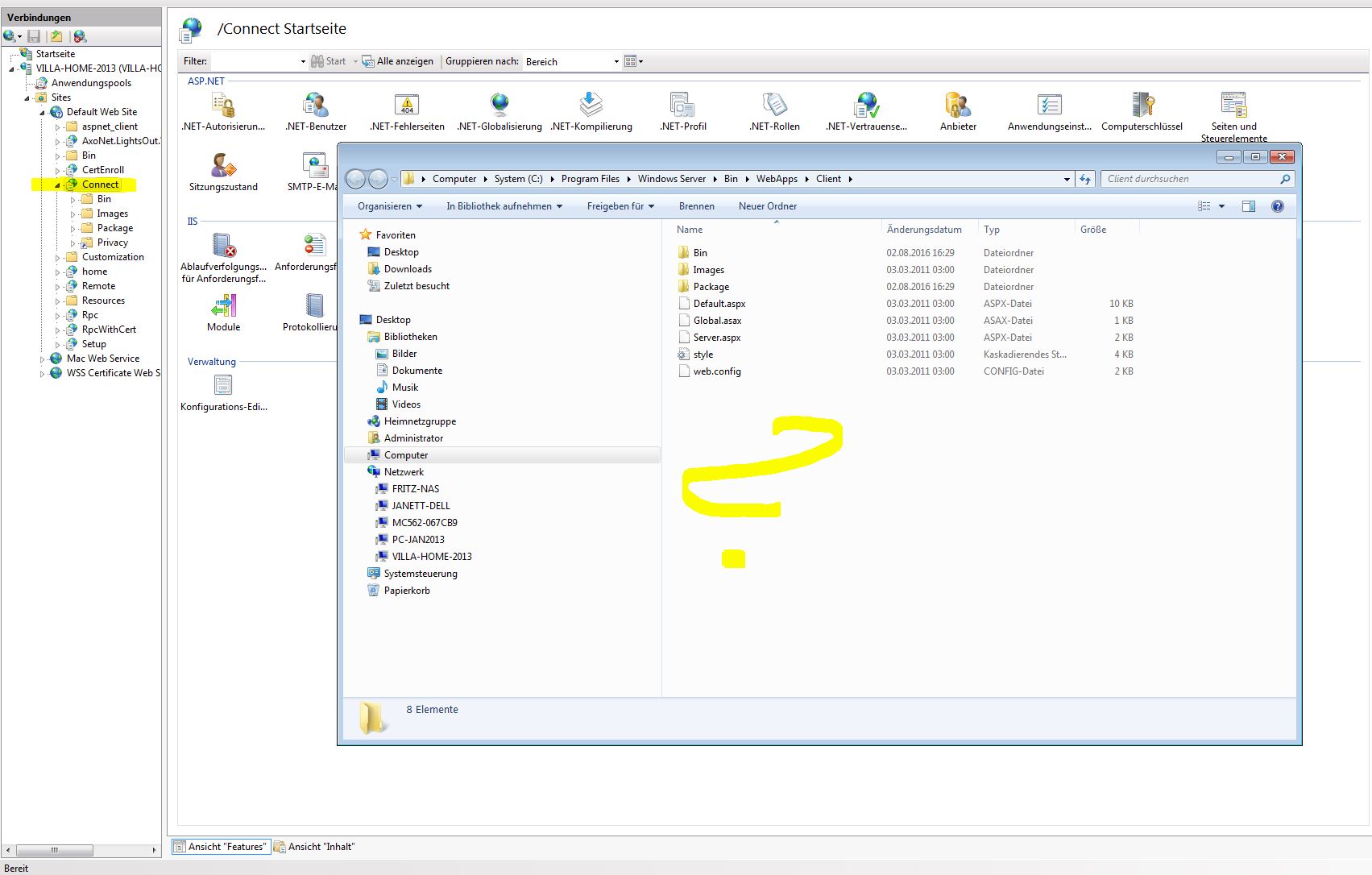

Client Setup DLL konnte Ich kein Finden unter Connect

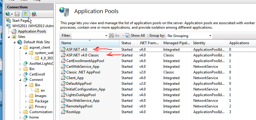

OK ... weitere Fragen ...
Klick bitte mal auf Application Pool
und dann wähle Sites aus ... im mittleren Fenster rechte Maus auf Default Web Site > View Applications

Jansen hat geschrieben: Client Setup DLL konnte Ich kein Finden unter Connect
im Unterverzeichnis Bin

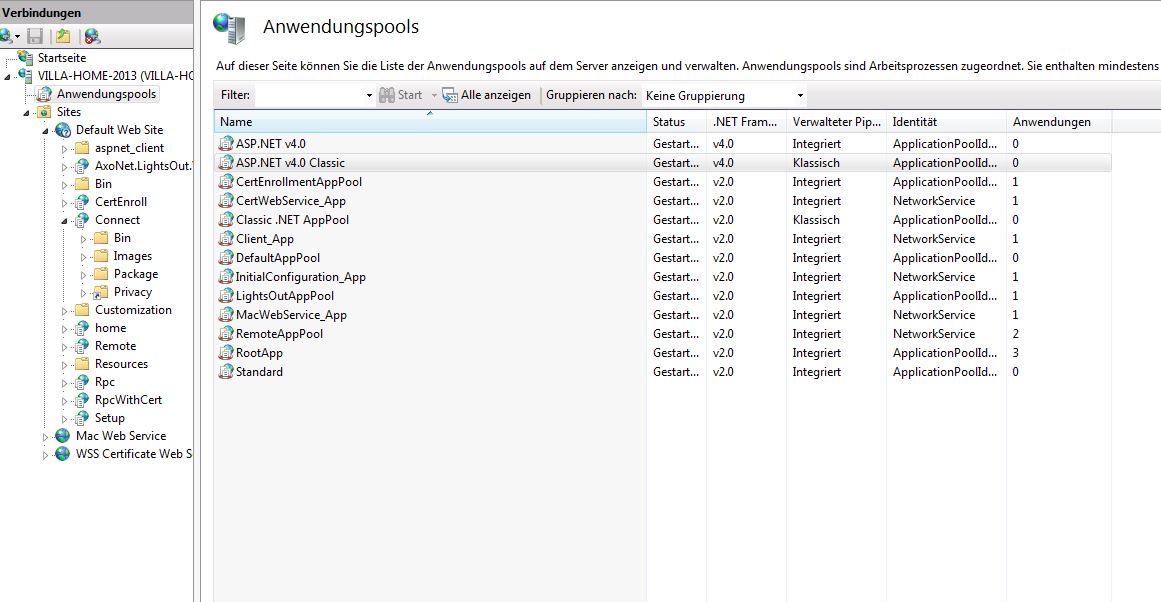

in der ASP. NET v4.0 und auch nicht in der ASP. NET v4.0 Classic stehen Seiten beide sind vollkommen leer wenn Ich auf Anwendungen anzeigen gehe

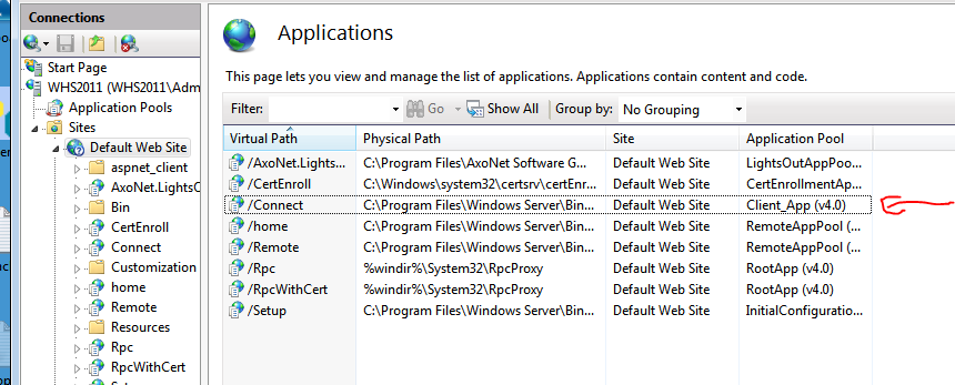

Re: ASP.NET Einstellungen Problem
Das habe ich ja auch nicht gefragt ... aber bei dir steht auch v4?
Und beim 2. Screenshot steht hinten bei /connect auch v4?

ja steht bei beiden eine 4

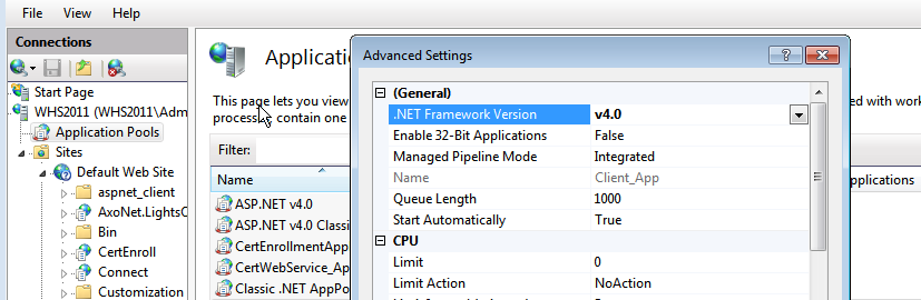

Dann klickt mal mit rechts auf Client_App > Advanced Settings .. dort kannst du dann die .Net-Version auf V4 ändern
danach musst du den IIS oder gleich den WHS neu booten
Hoffen wir mal, das es daran liegt
Das wird es sein ... wenn ich bei mir auf V2 ändere bekomme ich genau deine Fehlermeldung :ugeek:

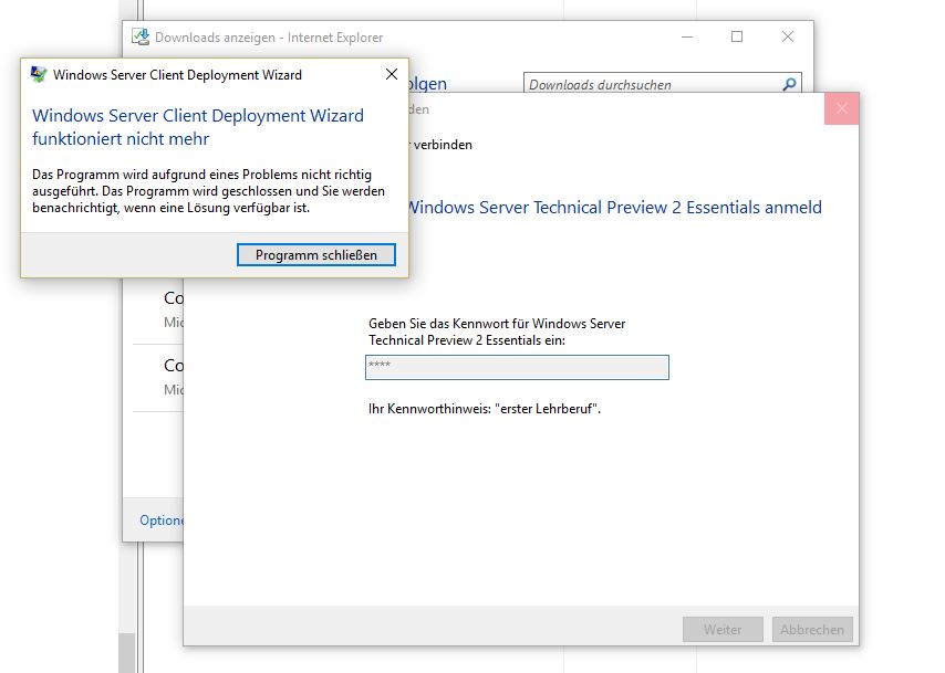

Super genau das war es gewesen Connector kann nun herunter gelesen werden.
Aber leider hat sich nun ein neues Problem ergeben die Installation des Conectors Scheitert nun bei der Anmeldung und bricht mit folgender Fehlermeldung ab.
??? Ich dachte du hast einen WHS2011 ... da steht aber "Server Technical Preview 2 Essentials" ???

Beitrag von Jansen »
Ja Ich habe WHS 2011 es wurden aber noch folgende Lösungen angewendet:
Update auf WHS mit KB2781272
http://www.heise.de/ct/hotline/Backup-m ... 12604.html
und nach dem Gestern der Connector erreichbar war wurde noch folgender Regestry Eintrag angewendet
http://answers.microsoft.com/de-de/wind ... 9bb?auth=1
