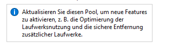

Hmmm ... ich habe jetzt unter Server 2012 R2 einen Pool mit 3 Platten angelegt und darin eine VirtualDisk mit Thin und Mirror erstellt
Windows 10: wird sofort erkannt ... es kommt der Hinweis, das auf die aktuelle Version der StorageSpaces aktualisiert werden sollte
StSp von 2012 auf 10.PNG (3.76 KiB) 5093 mal betrachtet
Server 2016: wird ebenfalls sofort erkannt ... allerdings kein Hinweis, per rechtsklick wird aber der Upgrade angeboten
W8 und W8.1 kann ich nicht testen, da ich keine VMs davon mehr habe
