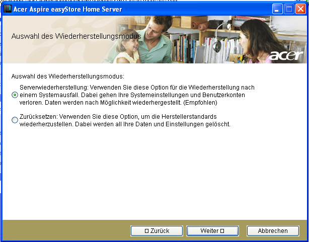

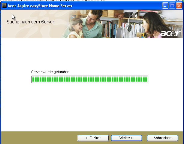

Also ganz langsam noch einmal wo genau bist du ... screenshots sind immer sinnvoll
14Schnitzer hat geschrieben:Zwar wird der Server von dem Recovery-Programm gefunden (Server und Client direkt mit Netzwerkkabel verbunden) - aber ich bekomme keinen Wiederherstellungsmodus angeboten.
meinst du hier
recover acer 2.PNG (142.5 KiB) 5534 mal betrachtet
hat es noch geklappt und dann hier
recover acer 3.PNG (136.16 KiB) 5534 mal betrachtet
war Weiter nicht mehr auswählbar und dies
recover acer 5.PNG (141.67 KiB) 5534 mal betrachtet
ist nicht gekommen?
Die Schaltfläche "Weiter" bleibt grau und nach einer Weile erscheint eine Fehlermeldung "Unable to connect". Ich habe es mit der alten Systemplatte versucht und mit einer neuen leeren. Ich habe es mit eingehängten Datenplatten versucht und ohne. Und ich habe es von 2 verschiedenen clients aus versucht. Auf keinem der clients ist der WHS-Connector installiert. Den Tastataturjumper im Acer H340 habe ich auch entfernt. Was ist jetzt wieder los?
