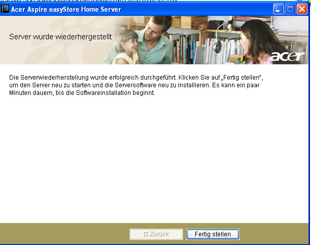

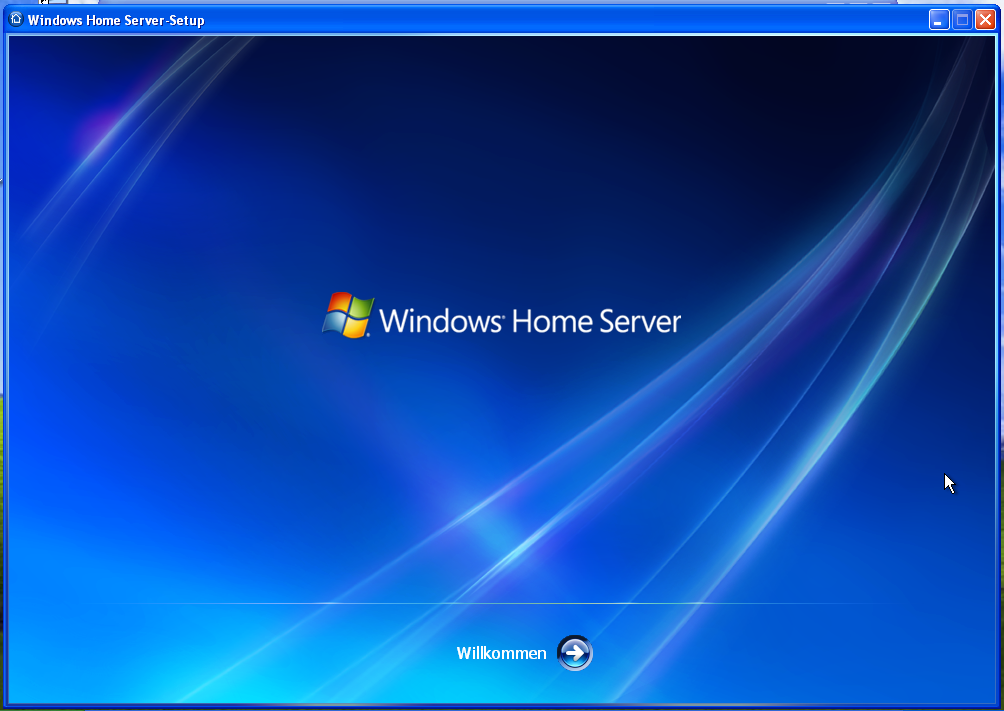

Weiter klicken bringt
Acer Recover 2c.PNG (136.97 KiB) 6029 mal betrachtet
und dann Fertigstellen führt zum Reboot des Servers
Acer Recover 3c.PNG (133.83 KiB) 6029 mal betrachtet

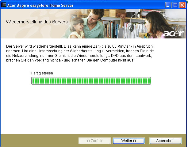

Dann erfolgt ein weiterer Reboot des Servers und nach kurzer Zeit findet man folgendes auf Client und Server
Acer Recover 4c.PNG (47.13 KiB) 6029 mal betrachtet
Acer Recover 4s.PNG (55.76 KiB) 6029 mal betrachtet

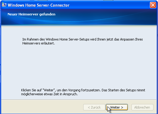

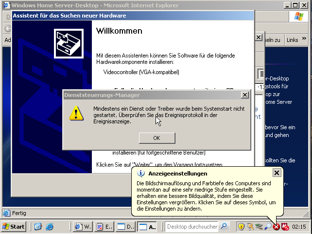

Nach einiger Zeit kommt auf dem Client
Acer Recover 5c.PNG (656.14 KiB) 6029 mal betrachtet
und dann beginnt die Konfiguration ... die leider auf meinem virtuellen System abstürzt :( so dass ich keine weiteren Screenshots machen kann ;)

Nach dem Neustart des H340 zeigt der Server-Monitor an, dass "Mindestens ein Einst oder Treiber wurde beim Systemstart nicht gestartet. Überprüfen Sie das Ereignisprotokoll in der Ereignisanzeige".
Die Ereignisanzeige in der Computerverwaltung zeigt im Unterpunkt "System" eine Reihe von Warnungen und Fehlern an:
Warnung betrifft: PlugPlayManager und dhcp
Fehler betrifft: Term ServDevices, W32Time, tcpip, eventlog,Schannel, SBCore.
Keine Ahnung, ob das relevant ist
